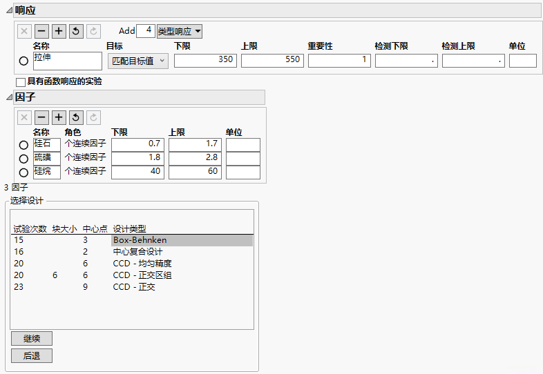

图 12.4 轮胎胎面设计的“响应”和“因子”
此处显示图片
在“响应”部分中,请注意“拉伸”的“目标”设置为“匹配目标值”。
在“选择设计”面板中,显示可能的设计。

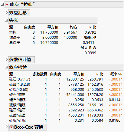

图 12.5 “失拟”和“效应检验”报表
此处显示图片
没有失拟。“效应检验”报表则指示除两个更高阶的项(硅石*硅烷和硅烷*硅烷)之外的所有项具有低于 0.0001 的 p 值。有关Figure 12.5 中各表的解释的详细信息,请参见《拟合线性模型》中的失拟和效应检验。

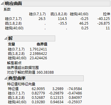

图 12.6 “响应曲面”报表
此处显示图片
显示为报表第一部分的“系数”表给出估计的模型参数的简要汇总。前三列给出二阶项的系数。最后一列提供线性项的系数。要查看完整的预测表达式,请从“响应‘拉伸’”红色小三角中选择估计值 > 显示预测表达式。
“解”报表给出出现单个临界值的点的坐标。在本例中,该点是鞍点(出现的既非最大值也非最小值的点),位于设计空间范围之外。
“典型曲率”报表显示效应的特征值和特征向量。它们给出有关曲面的曲率的性质和方向的信息。大的正特征值 62.9095 指示正曲率,特征向量值指示曲率主要位于硅石方向。大的负特征值 -74.9584 指示负曲率,特征向量值指示曲率主要位于硫磺方向。
有关Figure 12.6 中的响应曲面分析表的详细信息,请参见《拟合线性模型》中的响应曲面模型的示例。

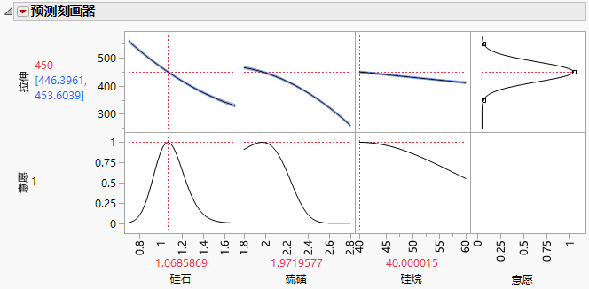

1. 点击“预测刻画器”红色小三角并选择优化和意愿 > 最大化意愿。
图 12.7 意愿已最大化的 Bounce Data.jmp 的预测刻画器
此处显示图片
注意:您的最优设置可能有所不同。这是因为有很多点的预测的拉伸为 450。
您指定了响应后,将目标设置为匹配目标值 450(上下限分别为 350 和 550)。将该目标传递到设计表,在拉伸的“响应限”列属性中设置这些限制。从这些响应限(Figure 12.7 中的右上角单元格)构造意愿函数。请参见响应限。
您最大化意愿函数时,JMP 确定一个因子水平设置组合(通常来自很多可能的组合),该组合可实现预测的拉伸值 450。Figure 12.7 显示这些设置为:硅石 = 1.069,硫磺 = 1.972 且硅烷 = 40.000。接着,您使用等高线刻画器确定最大化意愿函数的其他点。
有关“预测刻画器”的详细信息,请参见《刻画器指南》中的刻画器。

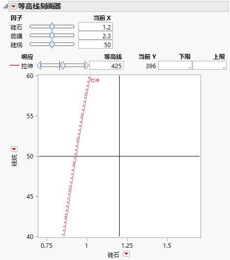

2. 点击“响应‘拉伸’”红色小三角并选择因子刻画 >等高线刻画器。假定您要在将硫磺设置为值 2.0 时实现您的目标。此外,您要确保您为硅烷和硅石选择的设置可让预测的拉伸值保持在 450 附近的 5 个单位之内。
3. 在垂直轴上,点击硫磺旁边的红色小三角并选择硅烷。
图 12.8 Bounce Data.jmp 的等高线刻画器
此处显示图片
该图显示拉伸为 425 且硫磺为 2.3 时的硅烷和硅石的值的等高线。

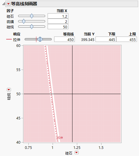

4. 设置硫磺的当前 X 为 2。
5. 设置拉伸的等高线为 450。
6. 设置拉伸的下限和上限分别为 445 和 455。按 Enter。
图 12.9 显示硅石和硅烷的最优设置的等高线刻画器
此处显示图片
硅石和硅烷值的未着色带给出当硫磺设置为 2.0 时预测的介于 445 和 455 的拉伸值。红色曲线(实线)上的值给出预测的拉伸值 450。

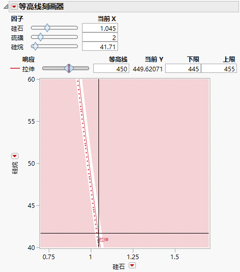

假定已知您的过程在低水平的硅烷处比高水平处更稳健。这样您可能考虑Figure 12.10 中的设置。
图 12.10 显示硅石和硅烷的特定设置的等高线刻画器
此处显示图片
对于硫磺 = 2.0,十字准线标识的因子设置为硅石 = 1.045 且硅烷 = 41.71。这些设置显示在“当前 X”下。在这些设置上,预测的拉伸为 449.62071,显示在“当前 Y”旁边。
