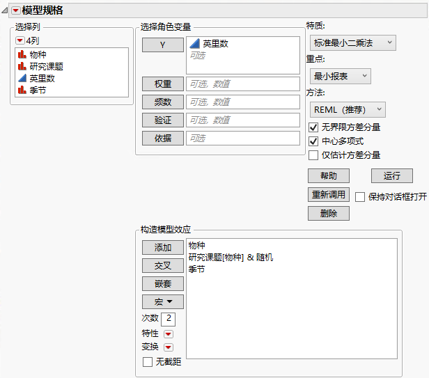

要为该数据指定裂区模型,请执行以下步骤:
1. 选择帮助 > 样本数据文件夹,然后打开 Animals.jmp。
2. 选择分析 > 拟合模型。
3. 选择英里数并点击 Y。
4. 选择物种和研究课题,然后点击添加。
5. 在“选择列”列表中,选择物种。
6. 在“构造模型效应”列表中,选择研究课题。
7. 点击嵌套。
这会向模型添加“研究课题嵌套在物种内”(研究课题[物种])效应。
8. 选择嵌套效应研究课题[物种]。
9. 选择特性 > 随机效应。
该嵌套效应现在标识为物种效应的误差项,并显示为研究课题[物种]&随机。
10. 在“选择列”列表中,选择季节并点击添加。
使用特性菜单将某个效应定义为随机效应时,“方法”选项(REML 或 EMS)会出现在“拟合模型”启动窗口的右上方。REML 选项被选作默认选项。填写的启动窗口如下所示。

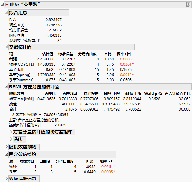

图 4.39 REML 分析的部分报表
此处显示图片
在“固定效应检验”表中,请注意两个固定效应物种和季节都显著。动物的类型和季节都会影响迁徙的英里数。“REML 方差分量的估计值”报表显示“研究课题嵌套在物种内”和残差方差的估计值。
