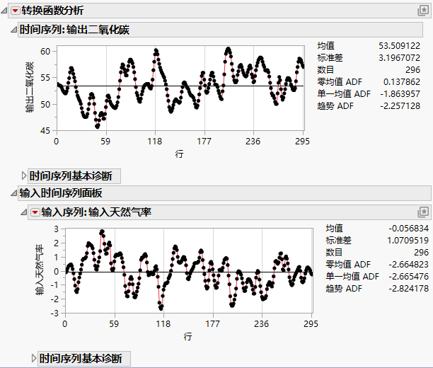

由于在启动窗口中指定了输入变量,因此会显示“转换函数分析”报表而不是“时间序列分析”报表。初始报表包含一个输出序列的部分和一个输入序列的部分。每个部分都提供了该序列和基本诊断的图形化表示。

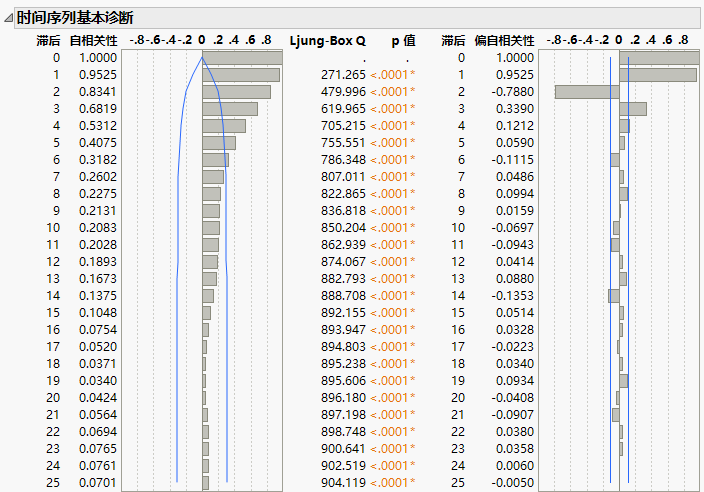

“时间序列基本诊断”报表显示输入序列的自相关性和偏自相关性。相关性中没有可指示数据中存在显著的季节性趋势的周期性模式。因此,在指定转换模型时,不需要考虑季节性参数。

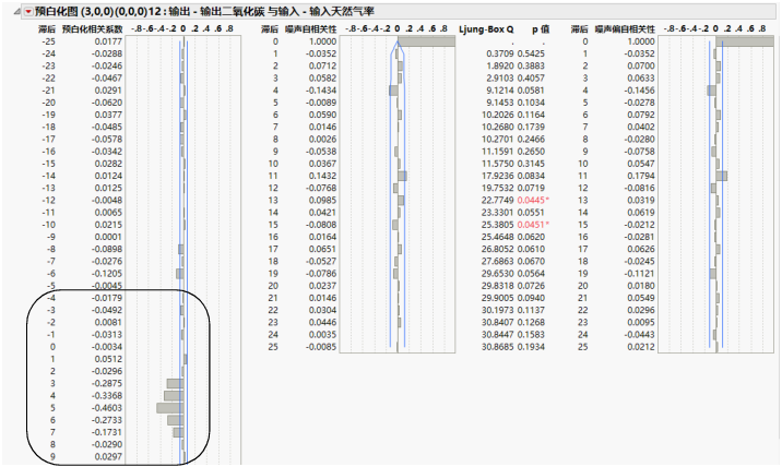

使用预白化结果可帮助标识转换函数。Figure 18.29 中圈划的部分是转换函数的图形化表示。对于不太熟悉转换函数的用户,可参考 Box et al.(1994) 中的一个表,该表基于不同的规格对转换函数的外观进行了说明。根据该表,转换函数的模式对应于分子 w(B) 和分母 d(B) 的 1 阶或 2 阶。请参见转换函数的统计详细信息,了解转换函数的数学描述。对于本例,m = 1,这指示只有一对 w(B) 和 d(B)。
此外,第一个显著非零交叉相关出现在“滞后 3”处。本例的下一步假设转换函数的分子和分母的阶数均为 2,滞后为 3,然后拟合初步转换函数模型。

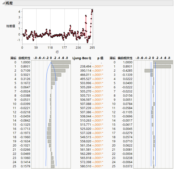

残差图显示残差在序列的末尾增加。同样,存在显著自相关性和偏自相关性。这指示初步转换函数模型没有解决残差之间的自相关问题。为了更好地拟合数据,需要对噪声序列进行适当地建模。我们可以观察偏自相关,并看到在“滞后 2”处显著相关性有截断。这指示 AR(2) 模型可能适用于噪声序列。

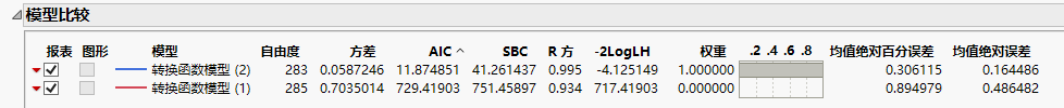

“模型比较”报表指示,第二个转换函数模型是更好的拟合。与第一个模型相比,第二个模型具有较低的 AIC 和较高的 R 方。

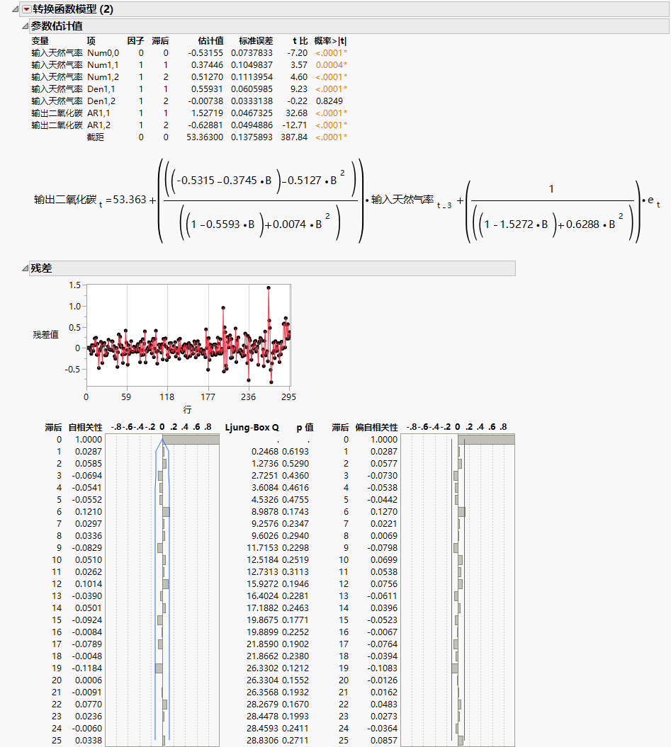

残差之间不再有自相关,这指示该转换函数模型是一个合适的模型。模型等式显示在报表中。
