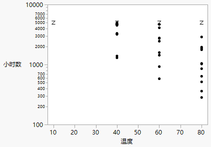

首先,使用“二元”平台来查看时间使用对数尺度的温度-小时数图。
2. 选择分析 > 以 X 拟合 Y。
3. 选择小时数并点击 Y,响应。
4. 选择温度并点击 X,因子。
5. 点击确定。
图 15.7 温度对数-小时数的二元图

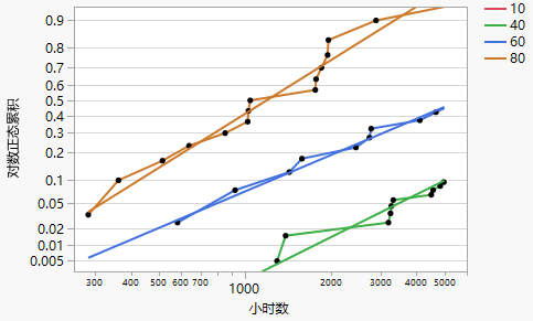

接下来,使用“生存”平台针对每个温度数据生成的对数正态图。
6. 选择分析 > 可靠性和生存 > 生存。
7. 选择小时数并点击 Y,事件时间。
8. 选择删失并点击删失。
9. 选择温度并点击分组。
10. 选择权重并点击频数。
11. 点击确定。
12. 按 Alt 并点击“乘积限生存拟合”旁边的红色小三角。
提示:Alt 键支持您同时选定多个红色小三角菜单选项。
13. 选择对数正态图和对数正态拟合。
14. 点击确定。
图 15.8 对数正态图

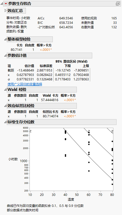

接下来,使用“拟合参数生存”平台来使用温度的一个效应拟合一个模型。
15. 选择分析 > 可靠性和生存 > 拟合参数生存。
16. 选择小时数并点击事件时间。
17. 选择 X 并点击添加。
18. 选择删失并点击删失。
19. 选择权重并点击频数。
20. 将分布类型改为对数正态。
21. 点击运行。
图 15.9 “Devalt”参数输出
此处显示图片
结果显示数据的回归拟合:
‒ 若只有一个效应并且它是连续的,则显示作为该效应的函数的生存图。线分别对应 0.1、0.5 和 0.9 生存概率。
‒ 若效应列有用其他一列表示的公式(如本示例中的情况),图按内部列来进行绘制。在本示例中,效应是列 x,但是按温度(x 是其函数)来绘制图。
