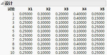

6. 在“选择所需的样本大小”框中输入 10,然后点击查找子集来生成设计。
注意:查找子集选项使用行交换方法(不是坐标交换)来查找最佳行子集。
图 14.13 试验次数为 10 的最优极端顶点设计
此处显示图片
7. 点击制表。

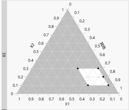

8. 从设计表中,选择图形 > 三元图。
9. 选择 X1、X2、X3、X4 和 X5,点击 X,绘图,然后点击确定。
图 14.14 五因子设计的三元图的部分输出
此处显示图片
当您有三个以上的混料成分时,三元图显示一系列图。每个图具有两个成分轴,第三个轴是所有其他成分之和。若您有受约束的区域,则这些图会被着色。未着色的部分为可行域。有关三元图的详细信息,请参见三元图概述。

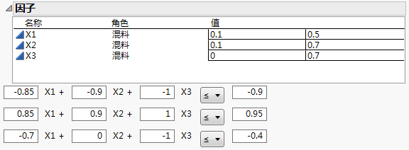

考虑 Snee (1979) 和 Piepel (1988) 提供的经典示例。该示例具有三个因子(X1、X2 和 X3),且具有因子边界和三个线性约束。
要为该示例创建极端顶点设计,请执行以下步骤:
1. 选择实验设计 > 经典 > 混料设计。
2. 为 X1、X2 和 X3 输入Figure 14.15 中的值,然后点击继续。
图 14.15 Snee 和 Piepel 示例的值和线性约束
此处显示图片
3. 点击三次线性约束。输入Figure 14.15 中所示的约束。
4. 点击极端顶点设计按钮。

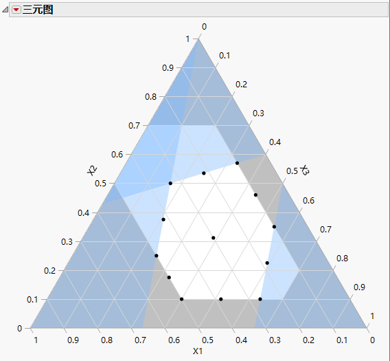

图 14.16 显示带有约束的 Piepel 示例的三元图
此处显示图片
三元图显示因子限值和线性约束所定义的可行域。设计点位于可行域的六个顶点、六边的中点和整体重心。有关三元图的详细信息,请参见三元图概述。
