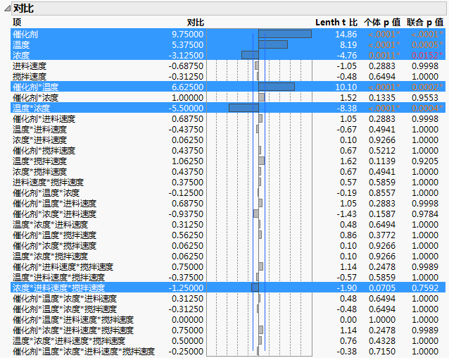

“筛选”报表显示一个“对比”报表和一个“半正态图”。“对比”报表显示所有 31 个可能效应(最多包括五因子交互作用)的估计值。
图 13.4 Reactor 32 Runs.jmp 的“对比”报表
此处显示图片
注意:由于“对比”报表中的 p 值是使用 Monte Carlo 模拟获取的,所以您可能得不到Figure 13.4 中所示的相同值。请参见Lenth 伪标准误差的统计详细信息。

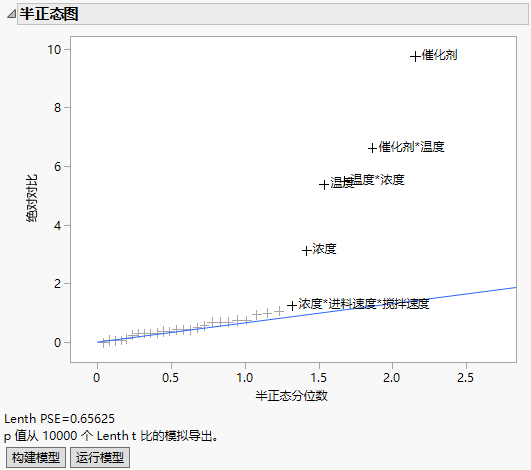

“对比”部分中六个突出显示的效应已在“半正态图”中标记。
图 13.5 Reactor 32 Runs.jmp 的“半正态图”
此处显示图片
“半正态图”提供强有力的证据,表明至少五个标记的效应要比预期(若这些效应是随机变异的结果)的大。这表明这些效应是活跃的。该图并不能明显地指出三因子浓度*进料速度*搅拌速度交互作用是活跃的。
在Figure 13.4 中的“对比”部分中,三因子浓度*进料速度*搅拌速度交互作用的个体 p 值为 0.0705,其联合 p 值为 0.7592。由于该效应在“半正态图”中不突出并且其 p 值较大,您决定在模型中不包括该效应。
3. 在“半正态图”中,拖动某个矩形以选择除浓度*进料速度*搅拌速度之外的所有标记效应。

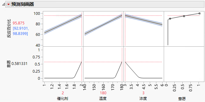

“预测刻画器”报表显示“意愿”,因为在“完全析因”窗口中,您在定义响应时指定的“目标”为“最大化”。显示在刻画器顶行最右侧单元格中的意愿函数显示值为 100 最为理想,值为 90 或 90 以下最不理想。
3. 点击“预测刻画器”红色小三角菜单并选择优化和意愿 > 最大化意愿。
图 13.6 显示优化意愿的设置的预测刻画器
此处显示图片
所显示设置下的预测均值反应百分比为 95.875,置信区间介于 92.91 到 98.84 之间。请注意,对于全部三个因子,标识的设置位于实验中使用的范围的极值处。在将来实验中,您应该探索这些设置之外的过程行为。
