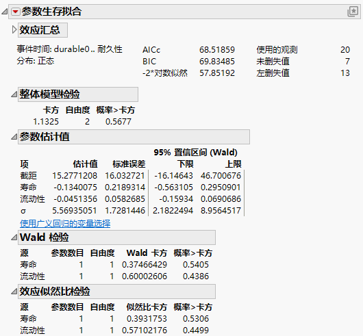

16. 点击运行。
图 15.14 Tobit 模型结果
此处显示图片
该报表显示估计的 Tobit 模型拟合。请注意在报表的右上部分中有 13 个左删失观测。这是一种很好的检查您是否已经正确指定左删失的方式。
