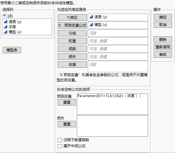

5. 选择分析 > 专业建模 > 非线性。
6. 选择速度 (y) 并点击 Y,响应。
7. 选择模型 (x) 并点击 X,预测变量公式。
请注意,模型 (x) 给出的公式显示在“拟合定制公式的选项”面板中。
图 23.8 非线性分析启动窗口
此处显示图片
8. 点击确定。

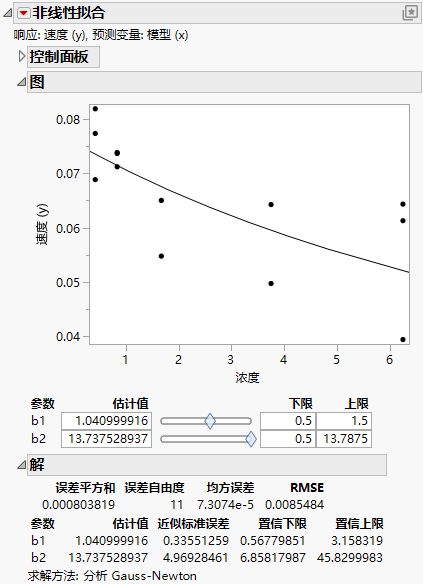

9. 在控制面板中,点击执行。
迭代搜索解的过程会持续进行,直到达到停止限值之一。之后,会显示“解”报表和“估计值的相关性”报表。此外,一个选项显示在“控制面板”中,使用它可以向“解”报表添加置信限。
10. 在“控制面板”中,点击置信限。
参数 b1 和 b2 的置信区间显示在“解”报表中。
图 23.9 非线性拟合结果
此处显示图片
b1 和 b2 的置信下限和置信上限值定义这些参数的值范围。接着,使用这些区间在扩充的非线性设计中定义先验值的范围。

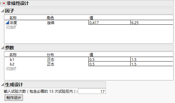

1. 激活 Chemical Kinetics.jmp 数据表后,选择实验设计 > 特殊目的 > 非线性设计。
2. 选择速度 (y) 并点击 Y,响应。
3. 选择模型 (x) 并点击 X,预测变量公式。
4. 点击确定。
图 23.10 因子和参数的非线性设计部分
此处显示图片
在 Chemical Kinetics.jmp 数据中,浓度的值范围为 0.417 到 6.25。因此,这些值最初显示为“因子”部分中的低值和高值。您想更改这些值以包含更大的区间。
5. 点击 0.417 并键入 0.1。点击 6.25 并键入 7。
6. 仍使每个参数的先验分布设置为“正态”。

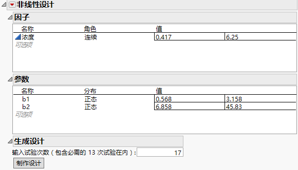

参数值的范围反映了您对参数认识的不确定性。您可以指定一个范围,您认定该范围覆盖了 95% 的可能参数值。Figure 23.9 中所示的“非线性拟合”报表的置信限提供了这样一个范围。使用这些置信限替换“参数”部分中的参数值(舍入到三个小数点)。
7. 在“实验设计 - 非线性设计”窗口中,将这些值输入 b1 和 b2 的参数:
‒ b1:0.568 和 3.158
‒ b2:6.858 和 45.830
图 23.11 因子和参数的已更新值
此处显示图片
