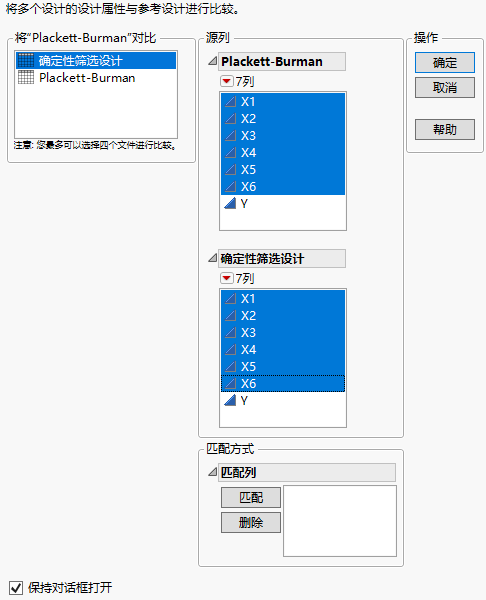

3. 在 Plackett-Burman 数据表中,选择实验设计 > 设计诊断 > 比较设计。
4. 从将“Plackett-Burman”对比列表中,选择确定性筛选设计。
5. 在“Plackett-Burman”面板和“确定性筛选设计”面板中,从 X1 一直选择到 X6。
6. 打开“匹配列”部分,然后点击匹配。
图 17.2 包含“匹配列”的启动窗口
此处显示图片
这将定义您的两个设计中因子之间的对应关系。
7. 点击确定。

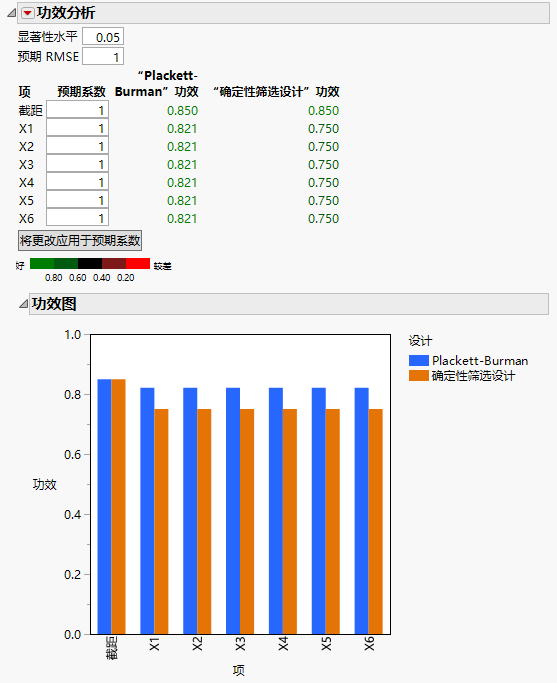

参考设计是 Plackett-Burman 设计。在“设计评估”部分中,比较量度用来比较 PB 与 DSD。这些设计将相对于功效、预测方差、估计效率、别名关系和设计效率等测度作比较。
图 17.3 PB 与 DSD 比较的功效分析
此处显示图片
在功效、预测方差和估计效率等方面,PB 设计优于 DSD。Figure 17.3 显示“功效分析”报表,其中包含显著性水平、预期 RMSE 和系数的默认设置。对于针对主效应的试验,PB 设计的功效比 DSD 高。

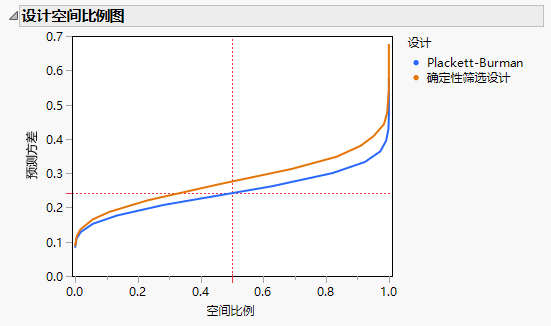

图 17.4 PB 和 DSD 比较的设计空间比例图
此处显示图片
设计空间比例图指示 PB 设计在整个设计空间中的预测方差小于 DSD。
您可以推断出:若怀疑只有主效应活跃,则 PB 设计更可取。

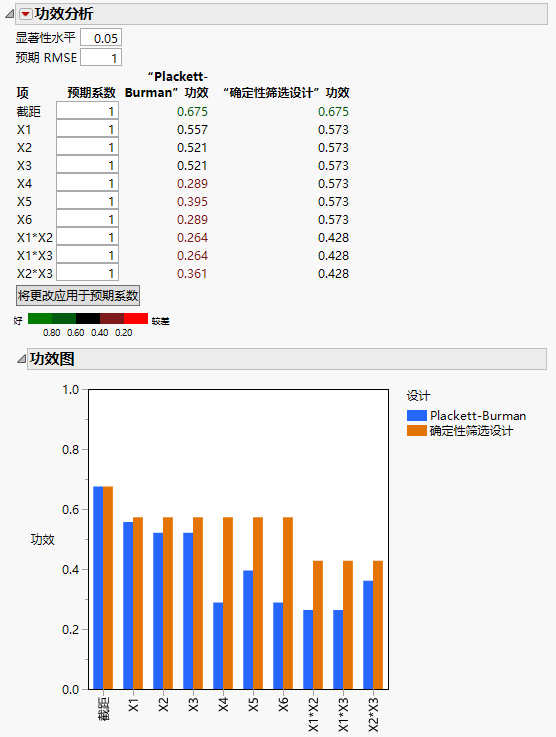

若要在某些双因子交互作用活跃时获取关于设计之间如何比较的更深入信息,请在“模型”部分中添加双因子交互作用。
2. 在“因子”部分中,从 X1 一直选择到 X3。
3. 在“模型”部分中,选择交互作用 > 二次。
图 17.6 包含交互作用的 PB 和 DSD 比较的功效分析
此处显示图片
“项”列表显示三个双因子交互作用。若这些双因子交互作用是活跃的,则 DSD 在所有效应的功效方面的表现优于 PB。

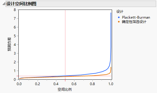

图 17.7 包含交互作用的 PB 和 DSD 比较的预测方差
此处显示图片
当模型中包含三个交互作用时,DSD 在预测方差方面也优于 PB 设计。您可以检查其他报表,查看 DSD 在可能存在活跃的交互作用的情况下是否是首选设计。
