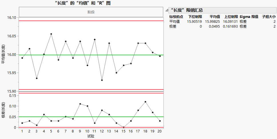

随即显示“长度”的“单值”和“移动极差”图。若您的数据没有自然子组,那么该图很合适。但是,本例存在自然子组,即每次印刷试验。
4. 将试验拖至子组区域(位于底部)。
图 3.12 按印刷试验划分的“长度”的均值图和 R 图
此处显示图片
有三条线水平横穿均值图和 R 图。它们分别是计算的 LCL(下控制限)、Avg(平均值)和 UCL(上控制限)。
理想状态下,我们希望所有点都落在控制限以内,而且我们希望这些点随机落在这些限值内。查看图形后我们会看到:没有任何点落在控制限以外,而且这些点看起来没有任何模式。为了进一步调查,执行 Western Electric 检验,以检查可能导致这些检验失败的模式和趋势。(Western Electric 检验亦称 Nelson 检验。)
5. 在均值图中,右击并选择警告 > 检验 > 所有检验。
请注意,没有任何点被圈定或标记出来。这意味着我们的过程受控且稳定。
若我们已经确定我们的过程不受控,我们会调查失控点,或者努力改变我们的过程以使其受控。对于本例,由于过程已然受控或稳定,所以我们可以跳过该步。现在,您可以将这些控制限用于新数据。前进到指定控制限或指定多组控制限(查看带有阶段数据的示例)。

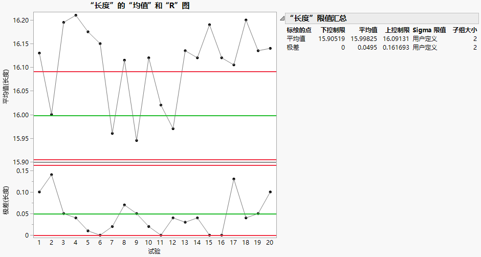

5. 在平均值(均值)图中右击,然后选择限值 > 设置控制限。
6. 输入以下限值:
‒ 下控制限 - 15.90519
‒ 平均值 - 15.99825
‒ 上控制限 - 16.09131
这些是来自Figure 3.12 中的平均值(均值)图的历史限值。
7. 点击确定。
8. 在极差 (R) 图中右击,然后选择限值 > 设置控制限。
9. 输入以下限值:
‒ 下控制限 - 0
‒ 平均值 - 0.0495
‒ 上控制限 - 0.161693
这些是来自Figure 3.12 中的极差 (R) 图的历史限值。
10. 点击确定。
图 3.13 带有历史限值的线“长度”的均值图和 R 图
此处显示图片
JMP 使用您定义的历史控制限值而不是从数据计算限值。在“‘长度’限值汇总”表中,请注意“Sigma 限值”现在显示“用户定义”。许多点现在落在限值以外。此外,平均值高于基线过程中的平均值。该过程看起来不同于我们用于计算基准控制限的原始过程。

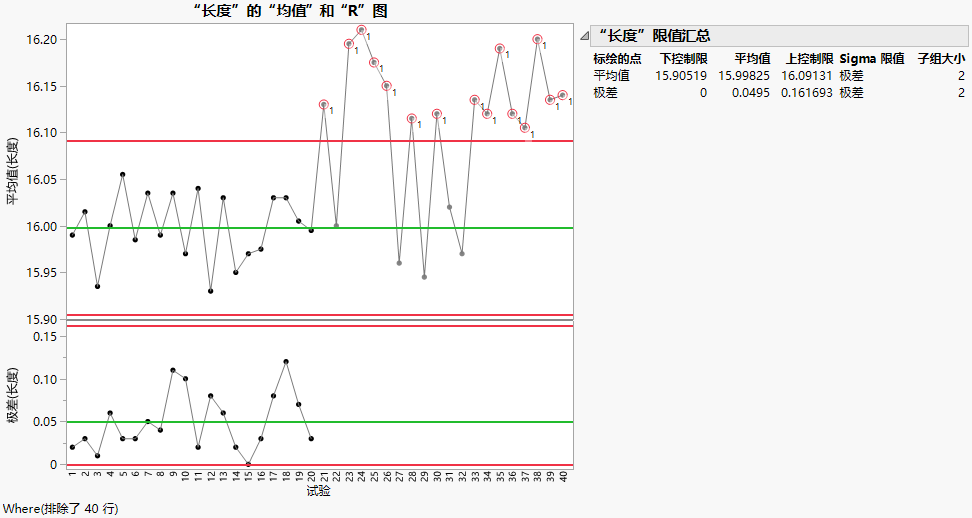

另一种指定控制限的方式是排除数据表中的行。该方法的一个优点是:您可以在同一图形中同时看到历史数据和新数据。这有助于直观演示和调查数据收集期间出现的差异。
要使用该方法,您必须满足以下条件:
• 新数据和旧数据必须位于同一数据表中。
• 历史数据和新数据必须都具有相同的子组大小。
• 必须在数据表中排除所有新数据(使用“行”>“排除/撤销排除”)。
在本例中,新数据已被排除。
1. 选择帮助 > 样本数据文件夹,然后打开 Quality Control/Combined.jmp。
该表包含旧数据和新数据,并排除与新数据对应的行。
2. 选择分析 > 质量和过程 > 控制图生成器。
3. 将长度拖至 Y 区域。
4. 将试验拖至子组区域(位于底部)。
图 3.14 带有已排除数据的“长度”的均值图和 R 图
此处显示图片
JMP 仅使用未排除行(历史数据)创建控制限。新数据(已排除数据)标绘在图形上(变暗),但这些数据不用在任何计算中。不过,当您启用检验时,将检验所有数据。新数据有许多点落在控制限之外,并被标记为未通过检验 1(点距离平均值超过 3s)。

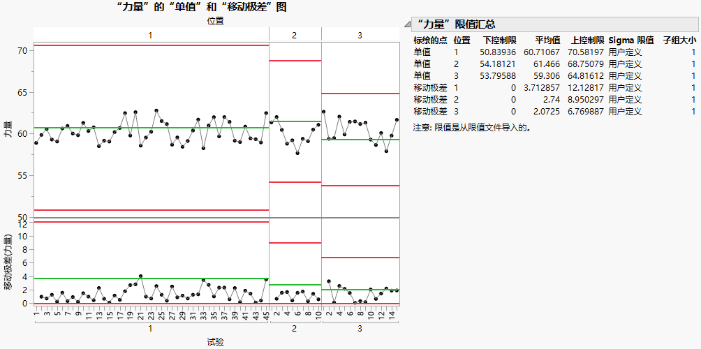

在这家印刷公司,目标是要在三个不同位置减少破坏纸张与书脊之间的连结所需的力量的变异性。每个地点都有不同的机器和不同的操作员,而且都位于不同国家/地区;因此,每个地点都有一组唯一的历史限值。对于全部三个位置,该公司都执行以下操作:
1. 基于现有过程数据创建基线控制图。
2. 基于设计的实验更改过程。
3. 从新过程收集数据。
4. 基于新的过程数据创建新的控制图。
目标是要使用旧过程中的历史限值在控制图上绘制新数据。这样一来,该印刷公司即可将新过程与旧过程的限值进行比较。
基于现有过程创建控制图
1. 选择帮助 > 样本数据文件夹,然后打开 Quality Control/Phase Historical Data.jmp。
该表包含全部三个位置的现有过程数据。
3. 将力量拖至 Y 区域。
4. 将试验拖至子组区域(位于底部)。
5. 将位置拖至阶段区域。
图 3.15 现有数据的基线控制图
此处显示图片

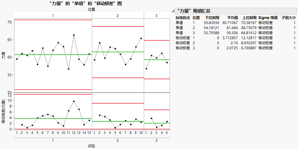

1. 从Figure 3.15 中的报表,点击“控制图生成器”红色小三角,然后选择“限值”>保存控制限 > 在新表中。
这将创建限值表。
2. 将这个新的限值表保存到任意位置,以便您以后访问。
3. 选择帮助 > 样本数据文件夹,然后打开 Quality Control/Phase New Data.jmp。
该数据是在对过程进行更改后从全部三个位置收集的数据。
4. 选择分析 > 质量和过程 > 控制图生成器。
5. 将力量拖至 Y 区域。
6. 将试验拖至子组区域(位于底部)。
7. 将位置拖至阶段区域。
8. 点击“控制图生成器”红色小三角,然后选择限值 > 获取控制限。打开您在step 2中保存的限值表。
这会将历史限值应用到“控制图生成器”报表中的新数据。
图 3.16 基于历史限值的新数据的控制图
此处显示图片
现在您可以看到新数据(过程变化后)如何与历史过程限值(过程变化前)作比较。没有任何点落在位置或散度图的控制限之外。我们的目标是要减少变异性。通过查看移动极差图,您可以看到多数点都落在平均线以下。对于地点 1 和 2,很明显破坏纸张与书脊之间的连结所需的力量的变异性已经降低。地点 3 处的下降没有地点 1 和 2 处严重。印刷过程的改进看起来已经成功地降低了变异性。
