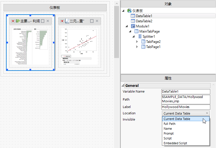

更改数据表的位置
指定数据表(当前数据表或名称)的位置后,您可以在仪表板的“对象”窗格和“属性”窗格中更改设置。
1. 点击“仪表板生成器”红色小三角并选择显示属性。
图 12.19 “对象”窗格和“属性”窗格
此处显示图片‘
2. 在“对象”窗格中,选择 DataTable1。
3. 在“属性”窗格中,按Figure 12.19 所示更改位置。
例如,若将“名称”位置改为“当前数据表”,仪表板上的选定图形将基于当前数据表。
注意:“当前数据表”的“位置”值仅在您运行仪表板时才适用。编辑仪表板时,“仪表板生成器”使用完整路径查找该数据表。
