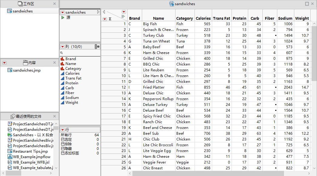

5. 选择文件 > 保存。
6. 确保已选择项目内容。
7. 将文件名更改为 Sandwiches.jmp 并点击保存。
图 11.27 导入了三明治数据的项目
此处显示图片

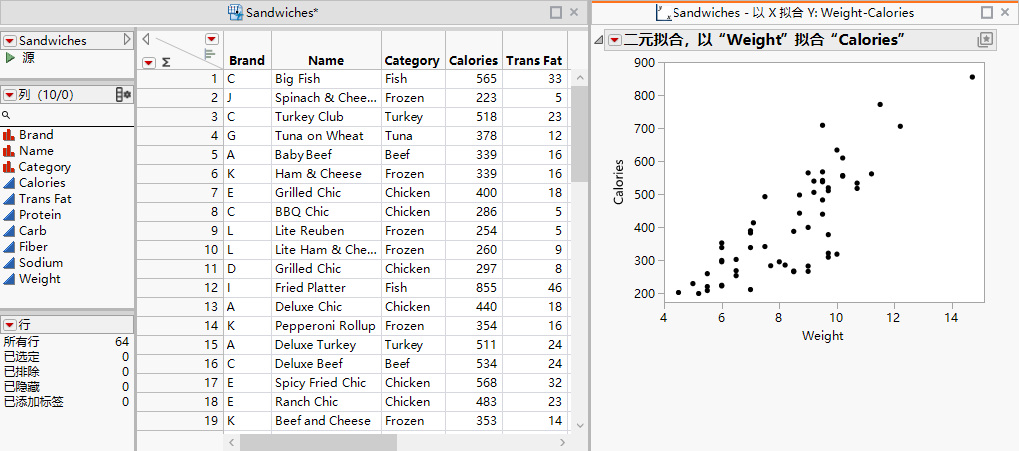

8. 选择分析 > 以 X 拟合 Y。
9. 选择 Calories 并点击 Y,响应。
10. 选择 Weight 并点击 X,因子。
11. 点击确定。
12. 将 Sandwiches - 以 X 拟合 Y选项卡向右拖动并放置在停放右侧区中。
提示:要显示整个报表,您可以将数据表和报表之间的线向左拖动。
图 11.28 停放在右侧的“以 X 拟合 Y”(二元)报表
此处显示图片
