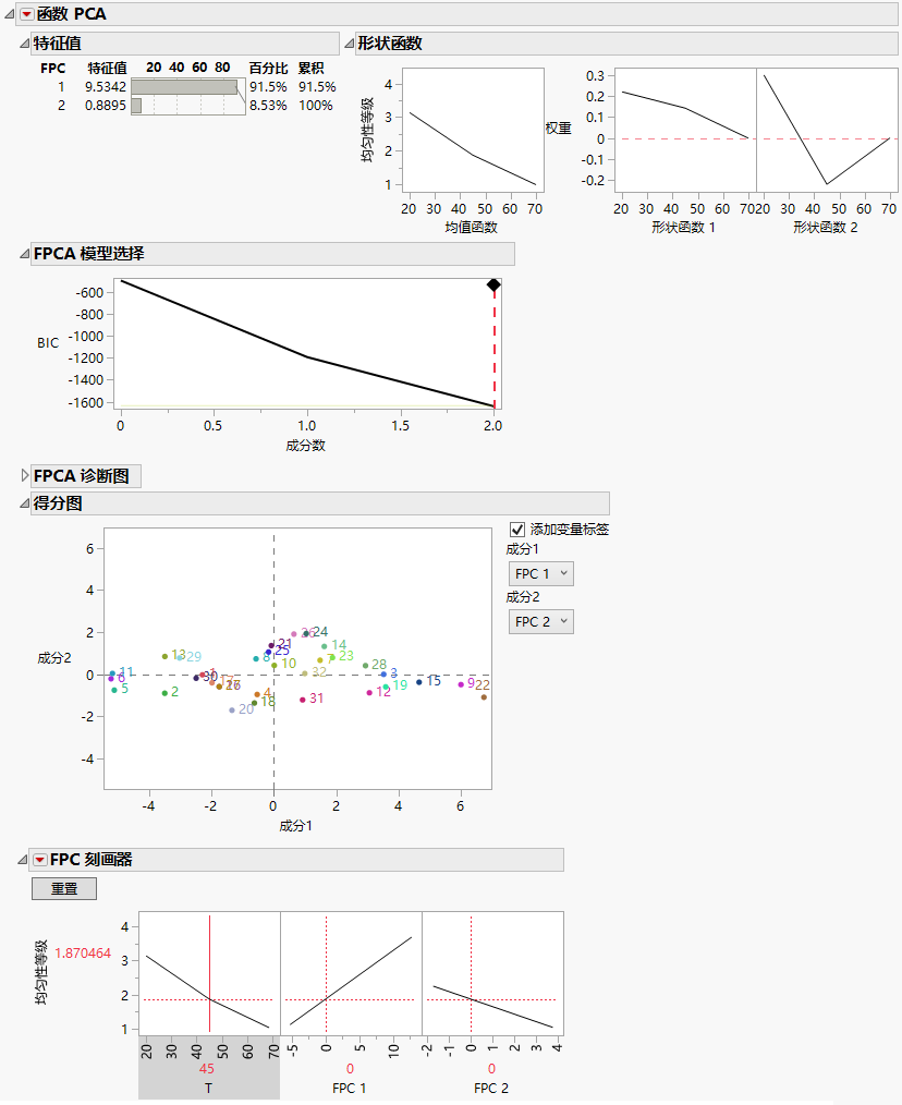

8. 点击“函数数据分析器”红色小三角并选择模型 > B 样条。
最佳拟合模型是带有一个结点的线性样条模型。
图 16.10 均匀性等级的函数 PCA
此处显示图片
“函数 PCA”报表显示:需要两个函数主成分来解释数据中的变异。“FPC 刻画器”显示在不同温度下均匀性等级如何受 FPC 影响。不过,没有办法说明实际成分如何影响均匀性等级。

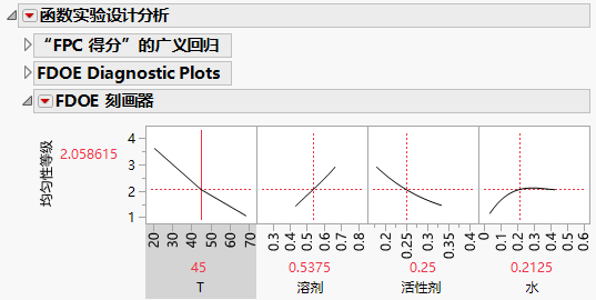

9. 点击“针对‘初始数据’的‘B 样条’”旁边的红色小三角,然后选择函数实验设计分析。
“函数实验设计分析”选项将三个补充变量用作预测变量,对每个主成分得分拟合广义回归模型。由于数据表包含“模型”脚本,因此基于脚本中定义的模型拟合模型。
注意:若数据表不包含“模型”脚本,则拟合二阶析因模型。
图 16.11 均匀性等级的“FDOE 刻画器”
此处显示图片
“FDOE 刻画器”支持您基于您实际关注的预测变量探索均匀性等级如何变化。通常,均匀性等级看起来随着活性剂数量的增加而减少。
注意:在本例中,活性剂、溶剂和水的值限定总和为 1。该约束体现在刻画器中。
