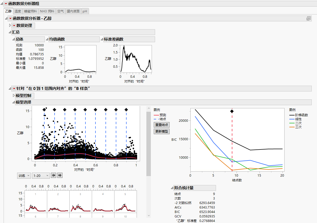

图 16.7 乙醇的“函数数据分析器”报表
此处显示图片
图 16.8 “乙醇”的函数汇总报表
此处显示图片
Figure 16.7 和Figure 16.8 显示一个函数过程变量“乙醇”的模型报表。滚动整个报表以查看每个过程变量的模型拟合情况。接着,在分析中使用“函数汇总”报表中的 FPC。

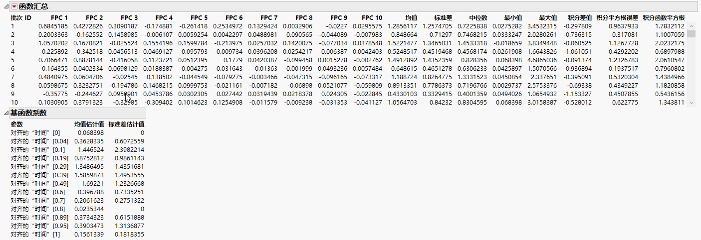

保存 FPC 并链接产量结果
1. 按 Ctrl 的同时点击任意“函数汇总”红色小三角,然后选择定制函数汇总。
2. 在输入要显示的 FPC 数旁边的框中,键入 3。
3. 点击取消选择所有汇总框。
4. 点击确定。
5. 点击“函数数据分析器组”红色小三角并选择保存汇总。
6. 选择帮助 > 样本数据文件夹,然后打开 Functional Data/Fermentation Process Batch Yield Results.jmp。
7. 在函数数据分析器模型汇总.jmp 数据表中,右击批次 ID 并取消选择链接 ID。
8. 在函数数据分析器模型汇总.jmp 数据表中,右击批次 ID 并选择链接引用 > Fermentation Process Batch Yield Results.jmp。
这实际上连接了产量数据表和汇总数据表。

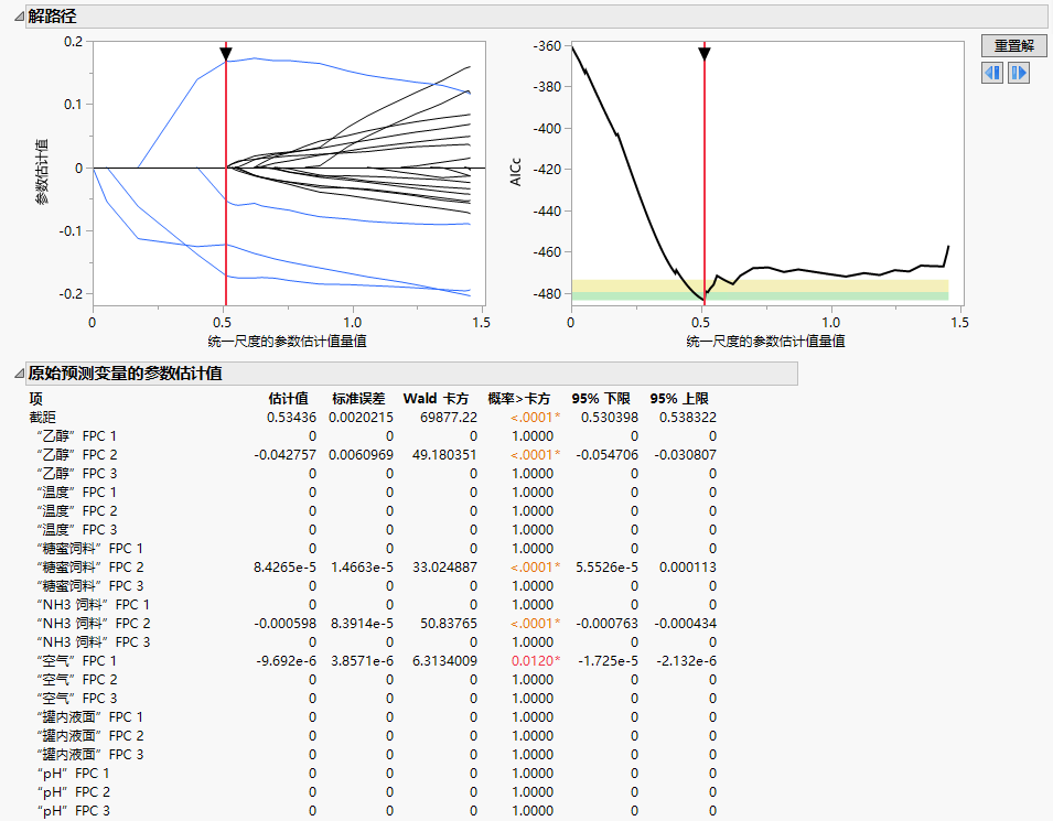

图 16.9 批次产量的“广义回归”报表
此处显示图片
“广义回归”报表显示产量显著受乙醇、糖蜜饲料、NH3 饲料和空气的某些成分的影响。模型的 R 方为 0.73225。通过首先使用 FDE 对函数过程进行降维,您大大减少了变量数,但是仍具有构建合理预测模型的能力。
