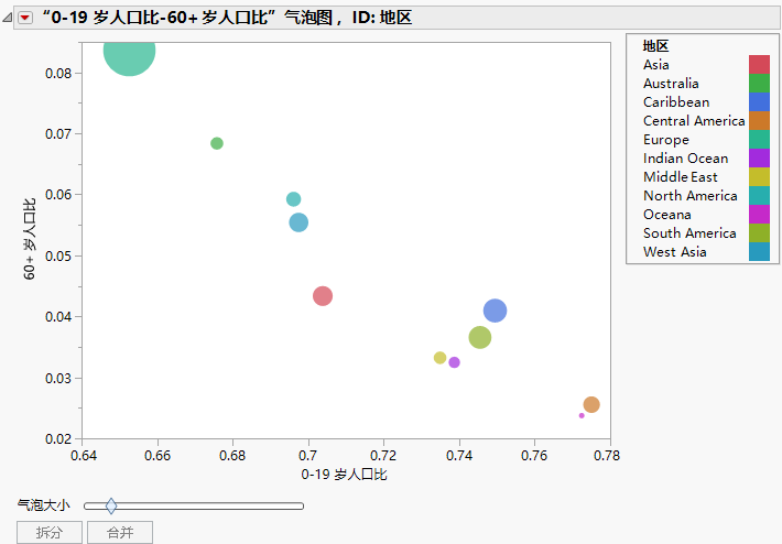

对于静态气泡图,您可以指定一个或两个 ID 变量而不指定时间变量。生成的气泡图在每个 ID 值处都包含一个气泡。尽管该气泡图是静态的,但您可以拆分这些气泡。
1. 选择帮助 > 样本数据文件夹,然后打开 PopAgeGroup.jmp。
2. 选择图形 > 气泡图。
3. 选择 60+ 岁人口比并点击 Y。
4. 选择 0-19 岁人口比并点击 X。
5. 选择地区和国家并点击 ID。
6. 选择地区并点击颜色。
7. 点击确定。
随即出现初始报表窗口。(Figure 5.9 使用默认的 JMP 颜色。)
图 5.9 包含 ID 变量的初始报表窗口

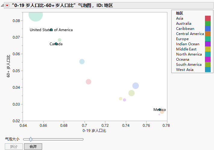

将表示 North America(北美)地区的气泡拆分为国家。
8. 点击表示 North America 的气泡(在气泡上方悬停以查看其标签,或使用图例查找 North America 的颜色)。
9. 点击拆分。
您可以看到 North America 气泡拆分为三个气泡,分别表示 North America 地区内的三个国家 — United States of America(美国)、Canada(加拿大)和 Mexico(墨西哥)。
图 5.10 拆分 North America 气泡
