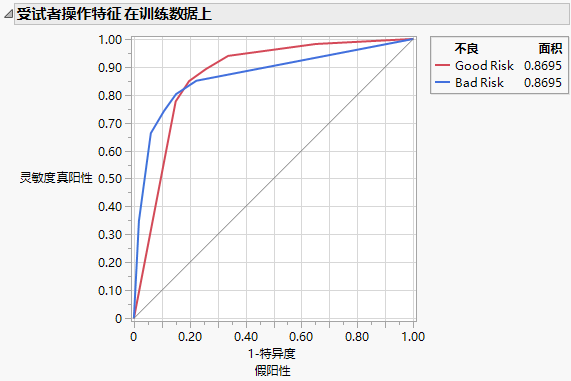

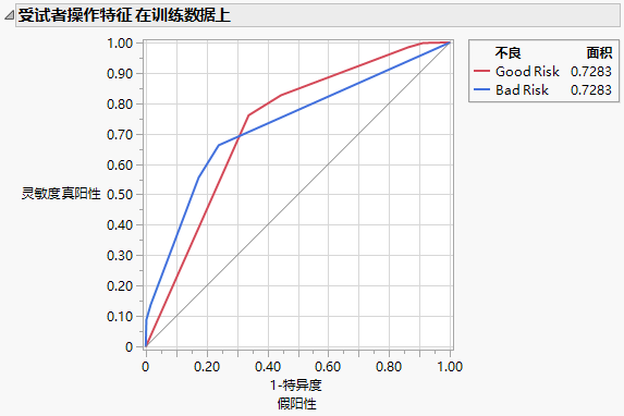

直观比较两个模型的 ROC 曲线。左侧的模型具有“信息性缺失”,右侧的模型没有“信息性缺失”。
图 4.15 具有(左)和没有(右)“信息性缺失”的模型的 ROC 曲线
此处显示图片此处显示图片
具有“信息性缺失”的模型的曲线下面积 (AUC) (0.8695) 大于没有“信息性缺失”的模型的 AUC (0.7283)。因为响应只有两个水平,每个模型的 ROC 曲线是另一个模型曲线的反射,且 AUC 相等。
注意:您的 AUC 可能不同于此处所示没有“信息性缺失”的模型的 AUC。不使用“信息性缺失”时,随机将缺失行分配到拆分两侧。重新运行分析可能导致结果略有不同。
