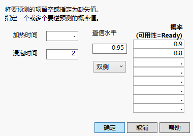

5. 在“概率”下,在前两行中输入 0.9 和 0.8。
图 12.7 “逆预测规格”窗口
此处显示图片
6. 点击确定。
