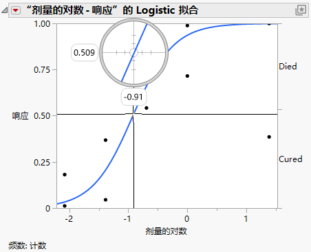

十字准线工具
7. 点击十字准线工具。
8. 将十字准线置于图左侧的垂直(响应)概率轴上大约 0.5 的位置。
9. 将十字准线交叉点移至预测线,并读取十字准线下方显示的剂量值。
图 8.10 Logistic 图上十字准线工具的示例
此处显示图片
在本例中,注射剂量的对数值约为 -0.9 的兔子治愈和死亡的机会相等。要获取精确逆预测,请使用“逆预测”选项。

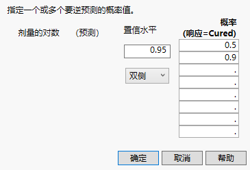

“逆预测”选项
10. 点击“Logistic 拟合”红色小三角菜单并选择逆预测(Figure 8.11)。
11. 键入 0.95 作为置信水平的值。
12. 为置信区间选择双侧。
13. 请求关注的响应概率。对于该示例键入 0.5 和 0.9,这指示您正在请求计算对应治愈概率为 0.5 和 0.9 的剂量的对数值。
图 8.11 “逆预测”窗口
此处显示图片

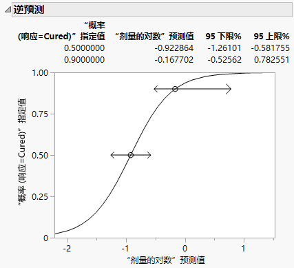

14. 点击确定。
图 8.12 逆预测图的示例
此处显示图片
X 变量值的估计值和相应的置信区间以表格和图形格式显示在“逆预测”报表中。例如,导致治愈概率为 90% 的剂量的对数值估计介于 -0.526 到 0.783 之间。
