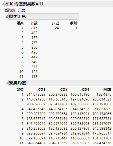

8. 滚动到“K 均值聚类数=11”报表。
图 14.3 “K 均值聚类数=11”报表
此处显示图片
“聚类汇总”报表显示 11 个聚类中每一个聚类的观测数。“聚类均值”报表显示每个聚类的四个标记读数的均值。

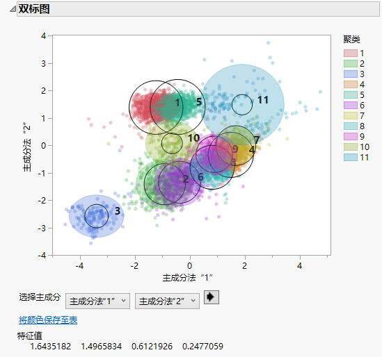

10. 点击“K 均值聚类数=11”红色小三角,然后选择双标图。
11. (可选)点击“K 均值聚类数=11”红色小三角,然后取消选择双标图选项 > 显示双标图射线。
图 14.5 血细胞计数数据的“双标图”
此处显示图片
标识聚类颜色的图例显示在图的右侧。基于聚类前两个主成分,聚类 3、10 和 11 显示为与其他聚类分的最开。Figure 14.4 中这几个聚类的平行坐标图支持该结论,它们与其他聚类的图有所不同。使用该图下面的列表可查看其他主成分组合的双标图。
