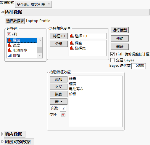

4. 从“数据格式”列表中,选择多个表,交叉引用。
5. 点击“特征数据”下的选择数据表,然后选择 Laptop Profile。选择选择 ID 并点击特征 ID。
6. 选择硬盘、速度、电池寿命和价格,然后点击添加。
7. 选择调查和选择集,然后点击分组。
图 4.22 针对笔记本电脑研究的“特征数据”窗口

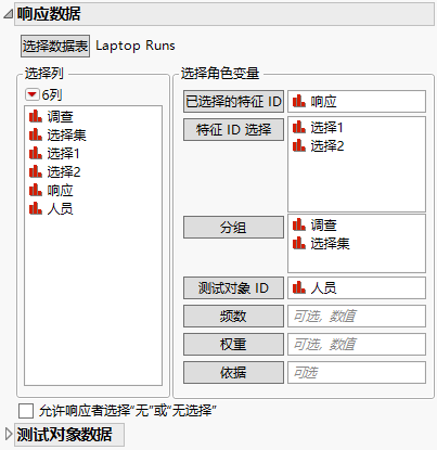

9. 从选择数据表列表中,选择 Laptop Runs。
10. 完成“响应数据”表:
‒ 选择响应,然后点击已选择的特征 ID。
‒ 选择选择1 和选择2,然后点击特征 ID 选择。
‒ 选择调查和选择集,然后点击分组。
‒ 选择人员,然后点击测试对象 ID。
图 4.23 针对笔记本电脑研究的“响应数据”窗口

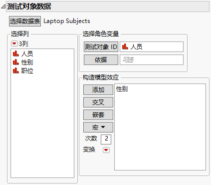

11. 打开测试对象数据分级显示项。
12. 从选择数据表列表中,选择 Laptop Subjects。
13. 选择人员,然后点击测试对象 ID。
14. 选择性别并点击添加。
图 4.24 针对笔记本电脑研究的“测试对象数据”窗口

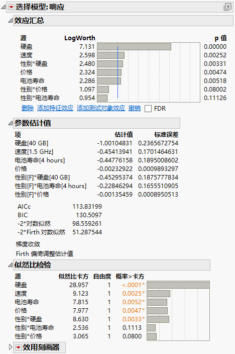

图 4.25 笔记本电脑效应汇总
此处显示图片

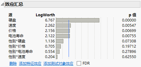

“效应汇总”报表显示硬盘是最显著的效应。您可以通过删除 p 值大于 0.15 的项精简该模型。此过程要求一次删除一项。在此,性别*速度是显著性最低的效应,p 值为 0.625。
2. 在“效应汇总”报表中,选择性别*速度并点击删除。

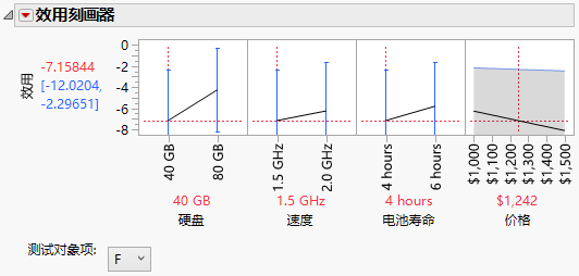

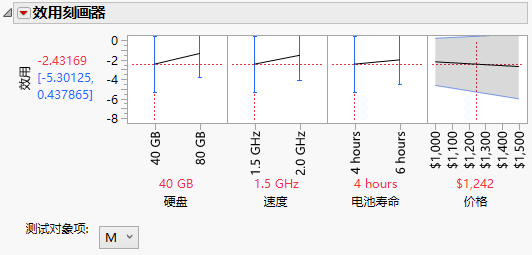

3. 点击“选择模型: 响应”红色小三角并选择效用刻画器。
图 4.27 针对女性的笔记本电脑刻画器结果
此处显示图片
提示:若您的效用刻画器未能如Figure 4.27 所示,请点击“效用刻画器”红色小三角并选择外观 > 适应 Y 轴。
4. 从“测试对象项”旁边的列表中,选择 M。
图 4.28 开发过程中针对男性的笔记本电脑刻画器结果
此处显示图片
性别和硬盘之间的交互作用效应高度显著,p 值为 0.0033(Figure 4.26)。在“效用刻画器”中,同时检查性别两个水平的硬盘的斜率。您可以看到女性的斜率比男性的斜率陡峭。

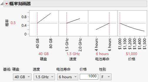

3. 使用该刻画器下面的菜单和文本框,在“基线”区域中,将“基线”设置指定为 40 GB、1.5 GHz、6 小时和 1000。
4. 接下来在“概率刻画器”中做同样的设置。要将“价格”设置为 $1000,请点击最右侧刻画器单元格下方“价格”之上的 $1242,然后键入 1000。接着在文本框外点击。
图 4.29 带有“价格”文本输入区的概率刻画器
此处显示图片
该配置的概率为 0.5。

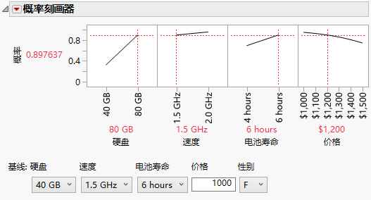

5. 在“概率刻画器”中,移动硬盘滑块至 80 GB。
请注意,进行这种更改后,价格增长对选择概率的影响相对不那么敏感了。
6. 点击刻画器中的价格单元格上方的 $1000 标签,键入 $1,200,然后在文本框外点击。
图 4.30 考虑基准产品效应的笔记本电脑的概率刻画器结果
此处显示图片
“硬盘”大小从 40 GB 增长到 80 GB 且价格增长到 $1200,女性的偏好概率会相应地从 0.50 增长到 0.90。将基准中的性别效应更改为 M。偏好概率为 0.71。

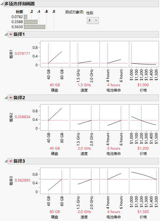

将显示三个备择刻画器。请注意,刻画器设置为“性别 = F”。
每个刻画器中因子都设置为其默认值。备择 1 表示您要开发的产品。备择 2 表示 A 公司的产品。备择 3 表示 B 公司的产品。
4. 对于备择 1,将硬盘设置为 40 GB,速度设置为 1.5 GHz,电池寿命设置为 4 小时,价格设置为 $1,000。
5. 对于备择 2,将硬盘设置为 40 GB,速度设置为 2.0 GHz,电池寿命设置为 6 小时,价格设置为 $1,200。
6. 对于备择 3,将硬盘设置为 80 GB,速度设置为 2.0 GHz,电池寿命设置为 4 小时,价格设置为 $1,500。
图 4.31 针对女性的“多项选择刻画器”
此处显示图片
您可以看到 B 公司占有最大的份额 0.5630。很显然,以您公司现有的设置,只会有很少的女性买您的产品。

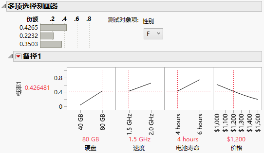

7. 对于备择 1,将硬盘设置为 80 GB,价格设置为 $1,200。
图 4.32 改进笔记本电脑之后的“多项选择刻画器”
此处显示图片
通过增加硬盘空间,同时提高笔记本电脑的价格,预计您公司可以获得的女性市场份额约为 43%。该份额超过了 B 公司高性能笔记本电脑的份额,远远高于Figure 4.31 中所示的初始低端设置下的市场份额。
