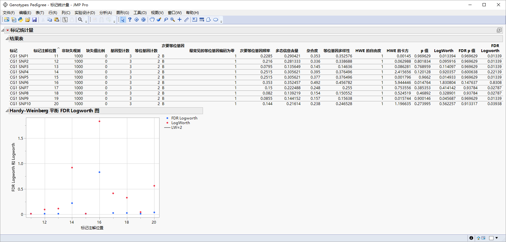

图 3.2 “标记统计量”报表
此处显示图片
“结果表”提供分析的每个标记的统计量。请参见结果表。
“Hardy-Weinberg 平衡”图显示每个标记与平衡的接近程度。JMP 表中每个标记的列号绘制在 x 轴上。每个标记的 HWE 的 Logworth 调整 p 值和 -log10 (p 值) 绘制在 y 轴上。参考线处和参考线下方的标记处于平衡,参考线上方的标记处于不平衡。一个标记离参考线越远,它离平衡越远。
注意:要查看“水平表”和“计数表”,点击“标记统计量”红色小三角菜单并选择相应的选项。
