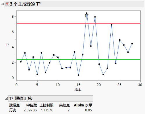

3. 选择全部六列,点击过程并点击确定。
图 13.2 “蒸汽涡轮”报表
此处显示图片
请注意该过程在样本 16 之后偏移。

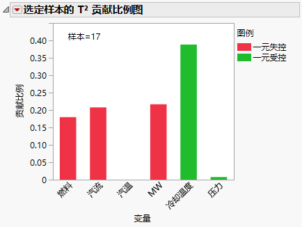

4. 选择样本 17 数据点。右击并选择行 > 行标签。
5. 悬停在样本 17 数据点上以查看该点的 T2 贡献比例图。点击该图以在报表窗口中打开该图。
图 13.3 样本 17 的贡献比例图
此处显示图片
请注意,冷却温度贡献了 40% 的 T2 值。冷却温度直条为绿色,指示样本 17 位于冷却温度的一元控制限内。汽流和 MW 各贡献了 20% 的 T2 值。它们都是红色的,这表示样本 17 超出了每个变量的一元控制限。汽温对 T2 值的贡献为零。在本例中,您找到了变量,其中多元失控样本可以追溯到失控的一元变量。然而,情况并非总是如此。在多元过程控制中,您可能观察到 T2 图上有某个失控点,但发现该样本在所有变量的一元水平上都处于控制之中。

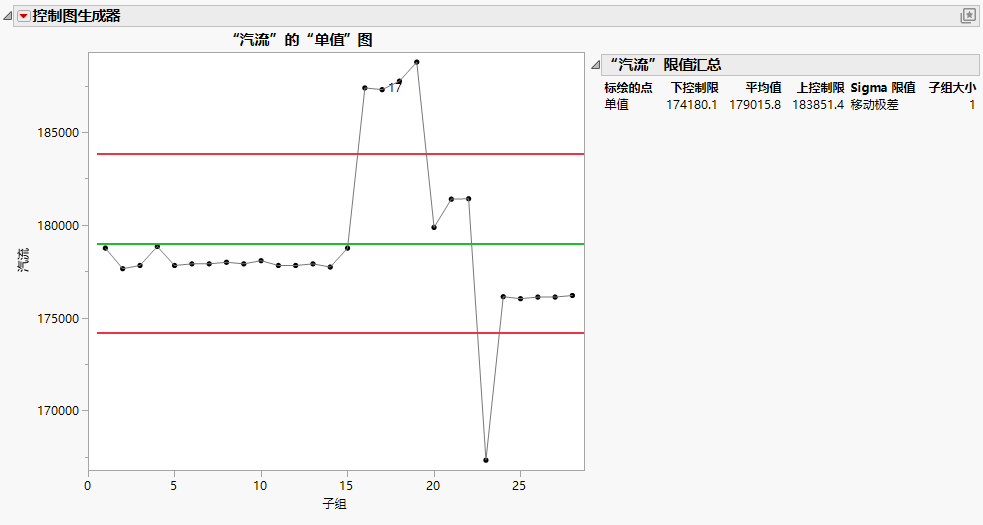

6. 悬停在贡献比例图中的汽流直条上以查看汽流的一元控制图。点击该图以便在新的报表窗口中打开。
图 13.4 “汽流”的单值图
此处显示图片
单值图表明:汽流可能在样本 17 附近发生了扰动。当在“控制限”列属性中指定了控制限时,单值图会采用这些限值。

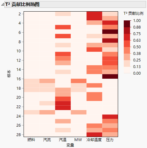

7. 在 PCA“模型驱动的多元控制图”报表窗口中,点击“3 个主成分的 T2”红色小三角并选择贡献比例热图。
图 13.5 贡献比例热图
此处显示图片
贡献比例热图显示,与其他行相比,第 16、17 和 18 行以及第 23 行(再次)的贡献比例发生了偏移。通常汽温、冷却温度和压力对每行的 T2 值的贡献最多。
