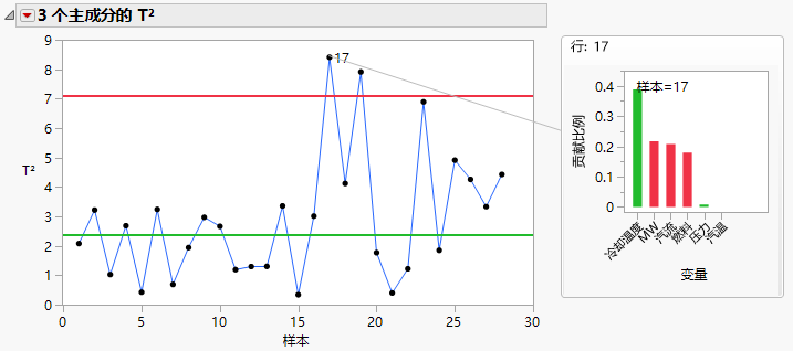

模型驱动的多元控制图用于监控单个控制图中多个过程的参数。“模型驱动的多元控制图”(MDMVCC) 平台支持您基于主成分或偏最小二乘模型生成控制图。对于一组连续变量,MDMVCC 平台使用主成分生成控制图。对于保存的主成分或偏最小二乘得分函数,MDMVCC 平台基于这些提供的模型生成控制图。使用 MDMVCC 平台以交互方式探索和理解导致失控信号的底层成分。
图 13.1 模型驱动的多重控制图
此处显示图片
