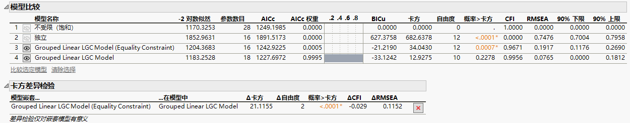

16. 在“模型比较”表中,同时选定两个分组 LGC 模型并点击比较选定模型。
图 8.15 “模型比较”报表
此处显示图片
卡方差异检验表明,等式约束导致模型失拟的统计上的显著性增加,因此是不合适的。与此相关,两个分组 LGC 模型的 BICu 值均为负值,这表明两个模型都倾向于不受限模型。您选择继续使用无约束分组 LGC 模型,因为它受到卡方差异检验的支持,并且具有较小的 BICu 值。

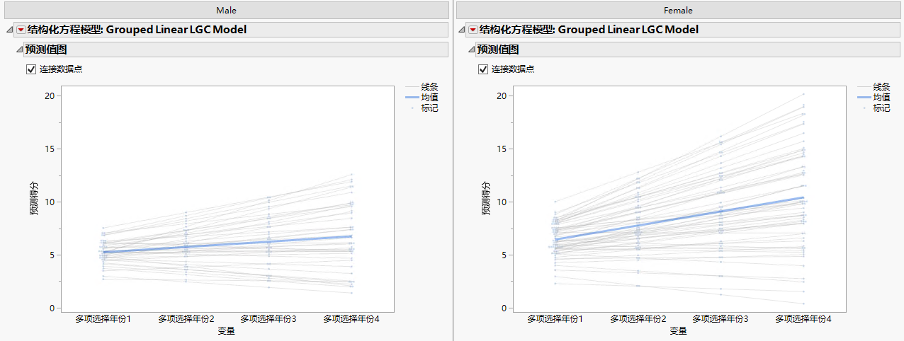

20. 选择预测值图选项。
21. 点击确定。
注意:“结构化方程模型: 分组线性 LGC 模型”红色小三角菜单中的选择将应用于“男性”和“女性”选项卡报表。
22. 右击“男性”或“女性”选项卡,然后选择设置样式 > 水平展开。
23. 选中连接数据点框。
图 8.16 预测值图
此处显示图片
在过去 4 年中,与女性的预测值相比,男性的预测值具有更平缓的斜率和更小的变异。
