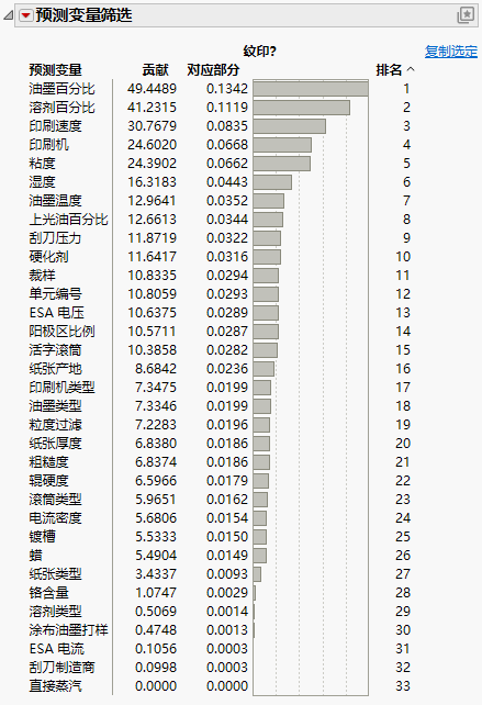

您想要了解哪些因子或特征最有可能预测响应。考虑一个数据表,其中包含凹版印刷业务中机器的测量值。数据集包含 539 个记录和 38 个变量。
1. 选择帮助 > 样本数据文件夹,然后打开 Bands Data.jmp。
2. 选择分析 > 筛选 > 预测变量筛选。
3. 选择纹印?作为 Y,响应。
4. 选择分组列粒度过滤到铬含量,然后点击 X。
5. 点击确定。
图 25.2 排序的列贡献
此处显示图片
注意:因为该分析基于有随机选择成分的 Bootstrap 森林法,您的结果可能与Figure 25.2 中的结果略有不同。请参见Bootstrap 森林法。
按对 Bootstrap 森林法模型的贡献对这些列排序和排名。具有最大贡献的预测变量是相关响应的强候选预测变量。
