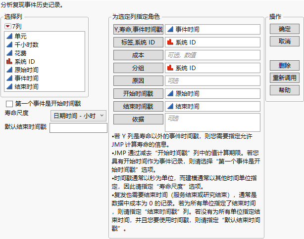

3. 选择分析 > 可靠性和生存 > 复发分析。
4. 按照Figure 7.9 所示完成启动窗口。
图 7.9 “Diesel Ship Engines”启动窗口
此处显示图片

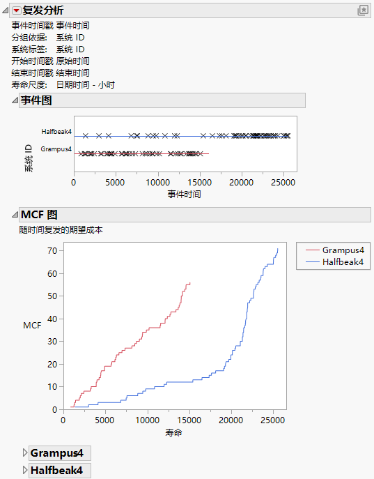

5. 点击确定。
图 7.10 “Diesel Ship Engines”报表
此处显示图片
通过查看事件图,您可以看到对 Grampus4 发动机的维修次数相对较一致。对 Halfbeak4 发动机的维修只是偶尔发生,但看起来在 19,000 小时标记处维修次数突然增加。这种增加在 MCF 图中甚至更为明显。
继续您的分析,通过拟合参数模型来帮助预测将来的性能。

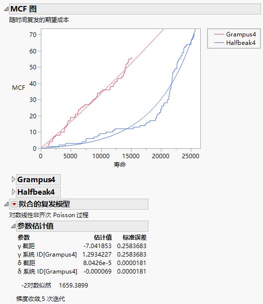

6. 点击“复发分析”红色小三角并选择拟合模型。
7. 在“复发模型规格”中,选择对数线性非齐次 Poisson 过程。
8. 添加系统 ID 列,同时作为“尺度效应”和“形状效应”。
9. 点击运行模型。
图 7.11 “Diesel Ship Engines”拟合模型
此处显示图片

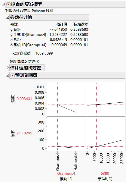

10. 点击“拟合的复发模型”红色小三角并选择刻画器。
图 7.12 “Diesel Ship”刻画器
此处显示图片
比较 Grampus4 与 Halfbeak4 发动机的将来维修次数。更改事件时间值以查看对将来累积维修次数的影响。
• 要查看在使用 30,000 个小时后需要多少次维修,请为事件时间输入 30,000。Grampus4 发动机将需要大约 114 次维修。要查看 Halfbeak4 的值,请点击虚线,并将其从 Grampus4 拖至 Halfbeak4。Halfbeak4 发动机将需要大约 140 次维修。
• 要查看在使用 80,000 个小时后需要多少次维修,请为事件时间输入 80,000。Halfbeak4 发动机将需要大约 248,169 次维修。点击虚线,并将其从 Halfbeak4 拖至 Grampus4。Grampus4 发动机将需要大约 418 次维修。
您可以得出结论:Halfbeak4 发动机将来需要的维修次数明显多于 Grampus4 发动机。
