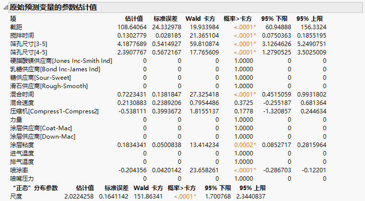

您关注的是“使用‘AICc’验证的‘正态’自适应‘Lasso’”报表中显示的参数估计值。基于非零参数估计值,该模型表明搅拌时间、筛孔尺寸、混合时间、混合速度、压缩机、涂层粘度和喷涂率均与溶解有关。

请注意,混合速度估计值的置信区间(95% 下限)非常接近包含零时的置信区间。下一步,执行模拟研究,以查看混合速度包含在以下模型中的频率:若来自溶解分布的其他数据值被观测到的话。

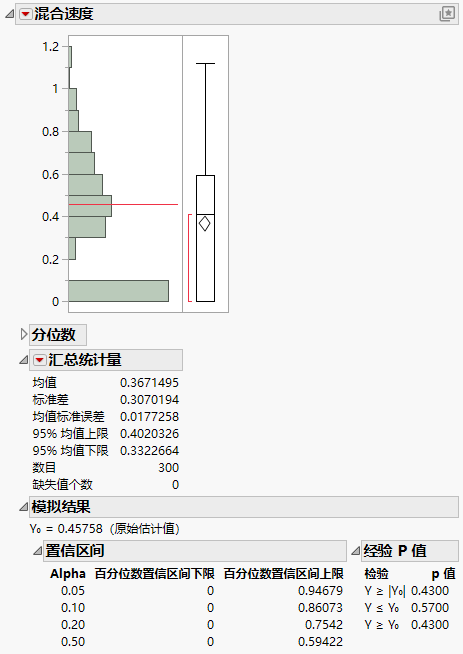

9. 按 Ctrl 键,点击混合速度红色小三角并选择显示选项 > 定制汇总统计量。
10. 选择零值数。
11. 点击确定。
12. 滚至混合速度的“分布”报表。
图 10.17 模拟的混合速度系数估计值的直方图
此处显示图片
“汇总统计量”报表显示对于 103/300 = 34.3% 的模拟,混合速度估计值均为零。
