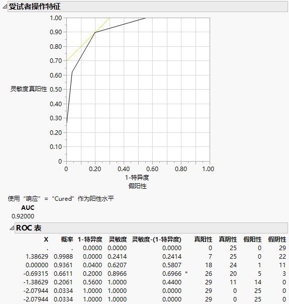

此处显示剂量的对数-响应示例的结果。ROC 曲线标绘上文所述的预测响应的概率。请注意在 ROC 表中,具有最高灵敏度-(1 – 特异度)的行标有星号。与该点对应的 X 值是使灵敏度和特异度之和最大化的阈值。ROC 曲线图上的黄线是该点的正切线。
图 8.9 ROC 曲线和表的示例
此处显示图片
由于 ROC 曲线位于图的左上象限,AUC 大于 0.5,因此您可以得出结论,该模型具有预测能力。
