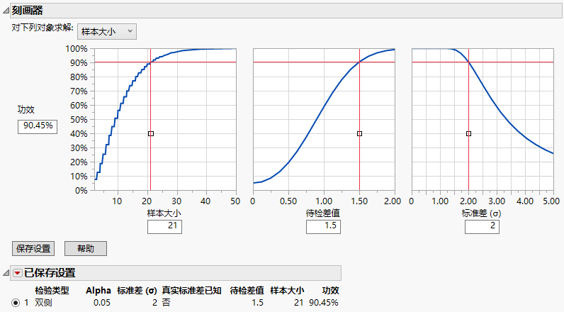

在本例中,您使用“样本大小分析器”来帮助确定新材料研究中待检验的单元数。假定您想验证您公司研发的新织物与当前材料相比在可燃性上有改进。以前的检验表明该织物的点燃时间的标准差为 2 秒。
使用“单样本均值的功效分析器”可计算您需要检验的织物样本数。您想设计一个功效为 90% 的实验在显著性水平 a = 0.05 下检测 1.5 秒的差值。
1. 选择实验设计 > 样本大小分析器 > 功效 > 单样本均值的功效。
2. 保留检验类型设置为“双侧”。
3. 保持 Alpha 设置为 0.05。
4. 为标准差输入 2。
5. 为待检差值输入 1.5。
6. 为功效输入 0.9。
请注意,需要的样本大小为 21。
7. 点击“保存设置”可保存这些设置。
8. 使用刻画器来为您的研究探索其他样本大小和功效可能。
图 29.2 单样本均值功效分析器
此处显示图片
显著性水平为 0.05 时,要想有 90% 机会检测到显著的点燃时间差值 1.5 秒,需要 21 个织物样本。
