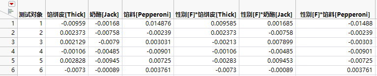

3. 点击“选择模型: 选择”红色小三角并选择按测试对象保存梯度。
将显示一个数据表,其中包含为每个主效应和测试对象的交互作用保存的梯度力。
图 4.33 比萨饼数据按测试对象划分的梯度(部分视图)

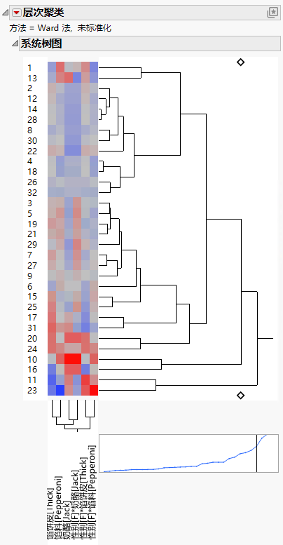

4. 点击层次聚类脚本旁边的绿色小三角。
图 4.34 比萨饼数据的测试对象聚类的系统树图
此处显示图片
该脚本针对梯度表中除测试对象之外的所有列运行层次聚类分析。点击两个菱形中的任一个,可以看到这些行已分成三个聚类。

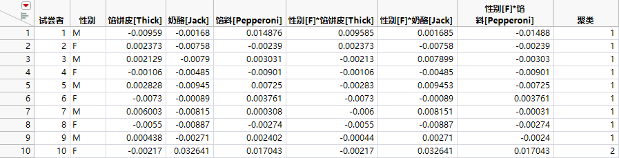

5. 点击“层次聚类”红色小三角菜单并选择保存聚类。
名为聚类的新列将添加到包含梯度的数据表中。为每个测试对象指定了一个聚类值,该类的所有测试对象都具有相似梯度力。有关其他“层次聚类”选项的讨论,请参见《多元方法》中的层次聚类。
您可以删除梯度列,因为它们仅用于获取聚类。
6. 选择除了试尝者和聚类之外的其他所有列。右击所选列,然后选择删除列。
7. 点击重新合并数据脚本旁边的绿色小三角(Figure 4.33)。
聚类信息合并到测试对象数据表中。测试对象数据表中的列现在为试尝者、性别和聚类。
图 4.35 具有聚类列的测试对象数据
