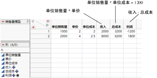

3. 点击“运行脚本”图标 此处显示图片 运行该脚本。也可以选择 Ctrl-R。
该脚本使用一些初始尺度数据创建Figure 8.24 中的数据表并将公式存储到输出变量。它还启动“预测刻画器”。
图 8.24 从脚本创建的数据表

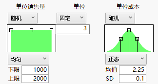

4. 点击“预测刻画器”红色小三角并选择模拟器。
5. 在单位销售量和单位成本中,选择随机。
6. 填充因子参数:
‒ 单位销售量是均匀的,下限为 1000 且上限为 2000。
‒ 单价固定在 3。
‒ 单位成本呈均值为 2.25 且标准差为 0.1 的正态分布。
图 8.25 “预测刻画器”规格
此处显示图片

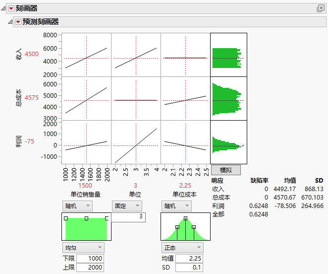

7. 点击模拟按钮。
注意:由于模拟中随机抽签,您的数字可能不同于Figure 8.26 中显示的数字。
图 8.26 模拟器
此处显示图片
看起来这些模型不太可能盈利。通过对利润设置为零的下规格限,缺陷报表显示不盈利的概率为 62%。
8. 将单价的固定值改为 3.25。
9. 点击模拟按钮。
图 8.27 结果
此处显示图片
现在不盈利的概率下降到约为 21%。
若单价不能再提高了,而您想进一步降低不盈利的概率,现在应设法降低成本或提高销售量。
