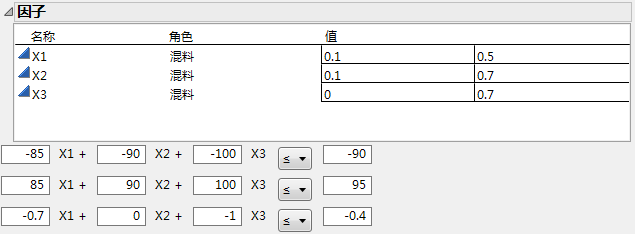

2. 在“表”面板中,点击实验设计对话框脚本旁边的绿色小三角。
请注意“因子”部分下的三个线性约束。要使约束更容易解释,您想根据“大于或等于”不等式重新用公式表示第一个约束。
图 A.35 “因子”部分下的线性约束
此处显示图片
3. 在第一个约束中,执行以下操作:
‒ 在 X1 旁边键入 85。
‒ 在 X2 旁边键入 90。
‒ 在 X3 旁边键入 100。
‒ 从不等式菜单中选择 ≥。
‒ 在不等式符号右侧键入 90。

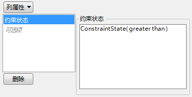

5. 点击约束 1 旁边的星号。
6. 点击约束状态。
图 A.37 “约束状态”列属性面板
此处显示图片
X1 的“约束状态”面板指示不等式的方向为“大于”,即大于或等于 ≥。
