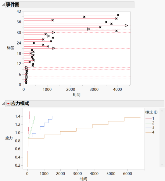

13. 点击确定。
图 5.2 事件图和应力模式图
此处显示图片
初始报表包含事件图和定义的应力模式图。全部四种应力模式都沿着前 40 个时间单位快速提升应力水平,这之后它们的提升速度显著不同。

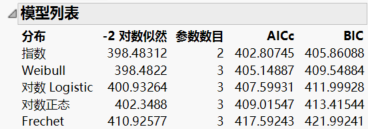

14. 点击“累积损坏”红色小三角并选择全部拟合。
图 5.3 “模型列表”报表
此处显示图片
从“模型列表”报表中,您可以确定最佳拟合分布是“指数”分布。

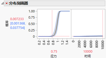

15. 在“结果”报表中,滚动至“指数”报表。
16. 在“分布刻画器”报表中,将应力的当前值设置为 0.75。
17. 将时间的当前值设置为 10000。
图 5.4 采用指定设置的指数分布的分布刻画器
此处显示图片
Figure 5.4 显示在 10000 个时间单位时,处于稳定不变应力 (0.75) 下的某个检验单元的失效预测概率为 0.007233,95% 置信区间介于 0.001368 到 0.037754 之间。
