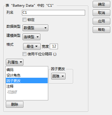

2. 点击列面板中因子 C1 右侧的星号。
3. 选择因子更改。
图 A.25 C1 的“因子更改”面板
此处显示图片
C1 的“因子更改”值为“困难”。Figure A.24 显示 A1 的“因子更改”值为“极难”。

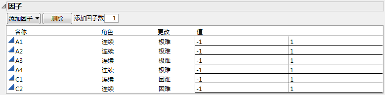

5. 在数据表中,点击实验设计对话框脚本旁边的绿色小三角。
6. 打开因子部分。
图 A.26 电池实验的因子
此处显示图片
因子 A1、A2、A3 和 A4 具有设置为“极难”的更改,因子 C1 和 C2 具有设置为“困难”的更改。“定制设计”平台构造设计表时,它将这些规格作为“因子更改”列属性保存到相应的列。

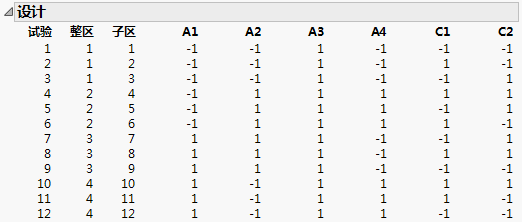

在“设计”部分中,注意整区和子区因子。
图 A.27 “设计”部分视图
此处显示图片
