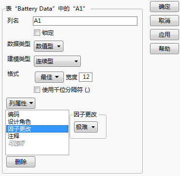

“因子更改”列属性指示在设计的实验中更改因子设置的难度。“因子更改”的可能规格为“简单”、“困难”和“极难”。例如,Figure A.24 显示 Design Experiment 文件夹下 Battery Data.jmp 样本数据表中因子 A1 的“因子更改”列属性面板。
图 A.24 “因子更改”列属性面板
此处显示图片
