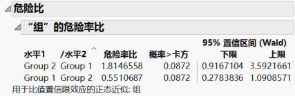

具有两个水平的一个名义型效应的危险比
要显示效应的危险比,请从红色小三角菜单中选择危险比选项。在本例中,只有一个效应,该效应只有两个水平。比较“Group 2”与“Group 1”的危险比并将结果显示在“‘组’的危险比”报表中。请参见Figure 17.3。该表中的危险比通过以下方式得到:计算“Group 2”的参数估计值的指数并除以“Group 1”的参数估计值的指数。
请注意以下事项:
• “Group 1”参数估计值显示在“参数估计值”表中(Figure 17.2)。
• 通过取“Group 1”参数估计值的负值来计算“Group 2”参数估计值。
• 倒数显示 1/危险比的值。
提示:要查看倒数值,请在“危险比”报表中右击,然后选择列 > 倒数。
对于本例,Group 2/Group 1 的危险比计算如下:
exp[-(-0.2979479)] /exp(-0.2979479) = 1.8146558
该危险比值表明“Group 2”的死亡风险是“Group 1”的 1.81 倍。
图 17.3 “‘组’的危险比”表
此处显示图片
有关如何在有多个效应或分类效应包含两个以上水平时计算危险比的信息,请参见多个效应和多个水平的危险比。
