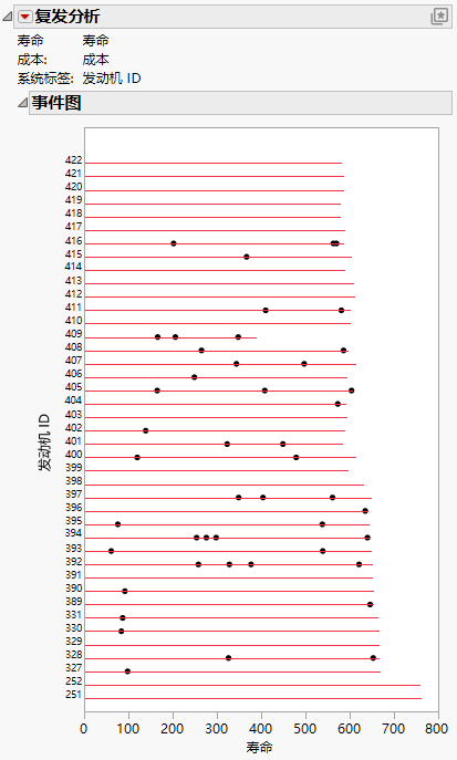

图 7.2 气门座更换的事件图
此处显示图片
Figure 7.2 中的事件图显示了每个单元的时间线。每次维修时都有相应的标记,每条线都延伸到该单元最后观测到的寿命。例如,最后观测到单元 409 是在 389 天时,此时已经更换三次气门。

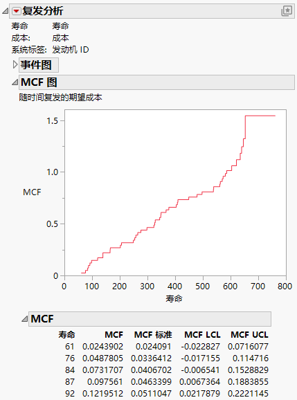

图 7.3 复发分析的 MCF 图和部分表内容
此处显示图片
Figure 7.3 中的 MCF 图显示样本平均累积函数。对于每个寿命,它是平均累积成本的非参数估计值或每单元事件数。该函数随单元老化和总成本增加而增长。MCF 图显示平均一次维修事件大约能维持单元工作 580 天。
