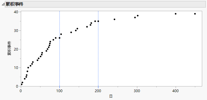

随即显示“可靠性增长”报表。“累积事件”图显示按天划分的累积失效数。蓝色垂直虚线显示三个阶段之间的两个转换。
图 11.2 累积事件图

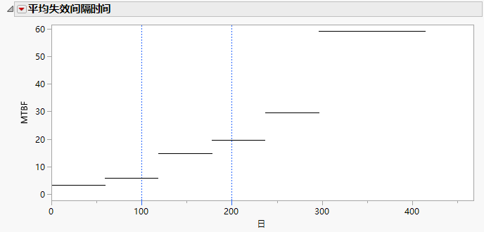

7. 点击平均失效间隔时间展开图标。
这将提供一个图,其中的水平线位于在预定大小的区间上计算的平均失效间隔时间处。使用红色小三角菜单中的选项可以指定区间大小。
图 11.3 平均失效间隔时间图

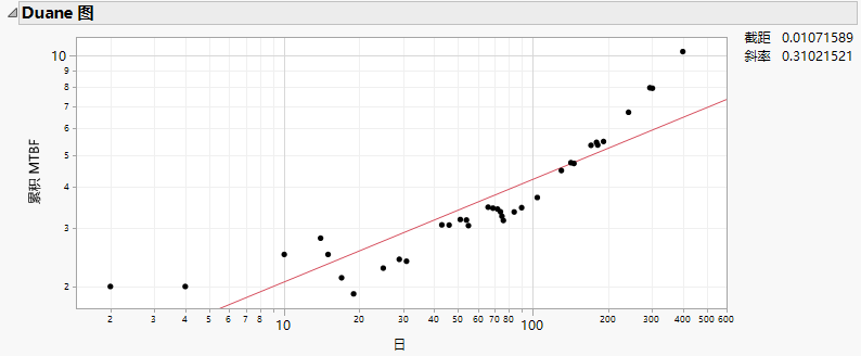

8. 点击 Duane 图展开图标。
这将提供一个图,它在垂直轴上显示累积 MTBF 估计值,在水平轴上显示事件时间变量。若数据符合 Crow-AMSAA 模型,则在重对数坐标纸上绘图时点应落在一条直线附近。
图 11.4 Duane 图

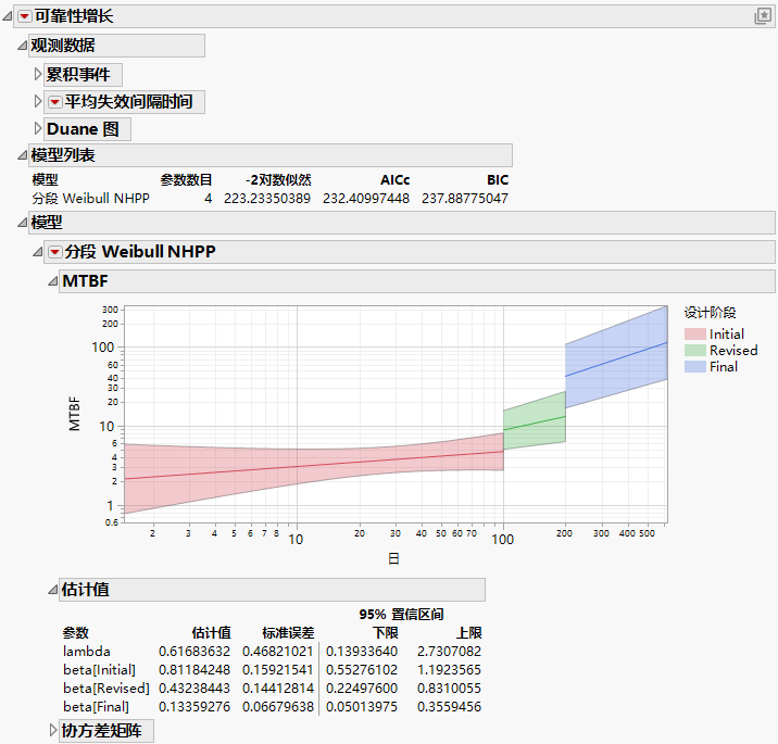

9. 点击“可靠性增长”红色小三角并选择拟合模型 > 分段 Weibull NHPP。
这将为检验计划的三个阶段拟合 Weibull NHPP 模型,将这些阶段视为单个可靠性增长计划的多个阶段(Figure 11.5)。“分段 Weibull NHPP”红色小三角菜单中的选项可提供各种其他图和报表。
图 11.5 “分段 Weibull NHPP”报表
