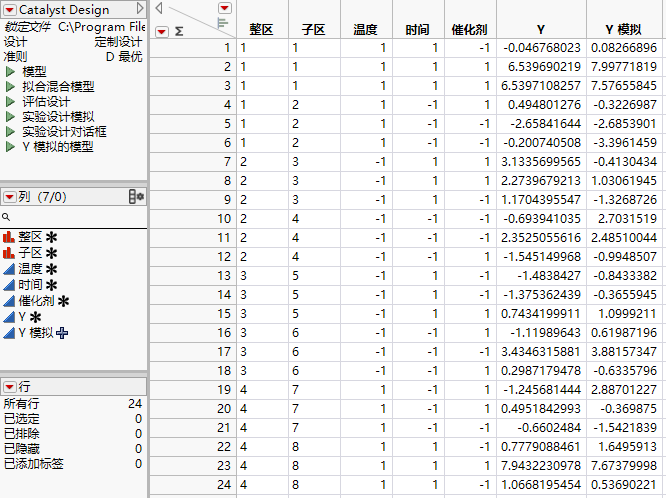

13. 点击制表。
注意:Y 和 Y 模拟列中的条目可能不同于Figure 10.2 中所示的条目。
图 10.2 设计表
此处显示图片
图 10.3 “模拟响应”窗口
此处显示图片
设计表和“模拟响应”窗口随即显示。请注意,该设计表包含一个实验设计模拟脚本。您可以随时运行该脚本以指定不同的参数值。

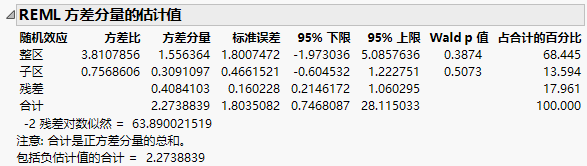

7. 点击运行。
拟合的模型基于一组模拟响应。
注意:由于 Y 模拟中的值是随机生成的,您报表中的条目可能不同于Figure 10.4 中显示的那些条目。
图 10.4 显示 Wald 置信区间的 REML 报表
此处显示图片

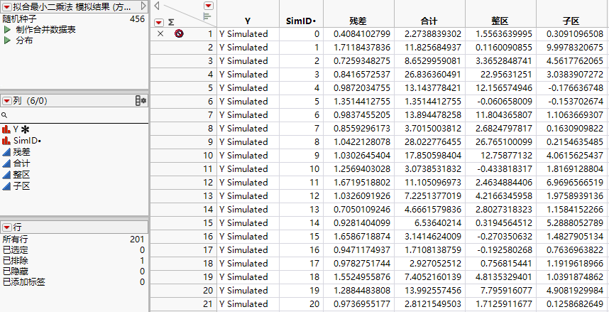

图 10.6 方差分量模拟结果表(部分视图)
此处显示图片
“拟合最小二乘法模拟结果(方差分量)”数据表的第一行包含方差分量的初始值,该行已被排除。其余行包含模拟值。

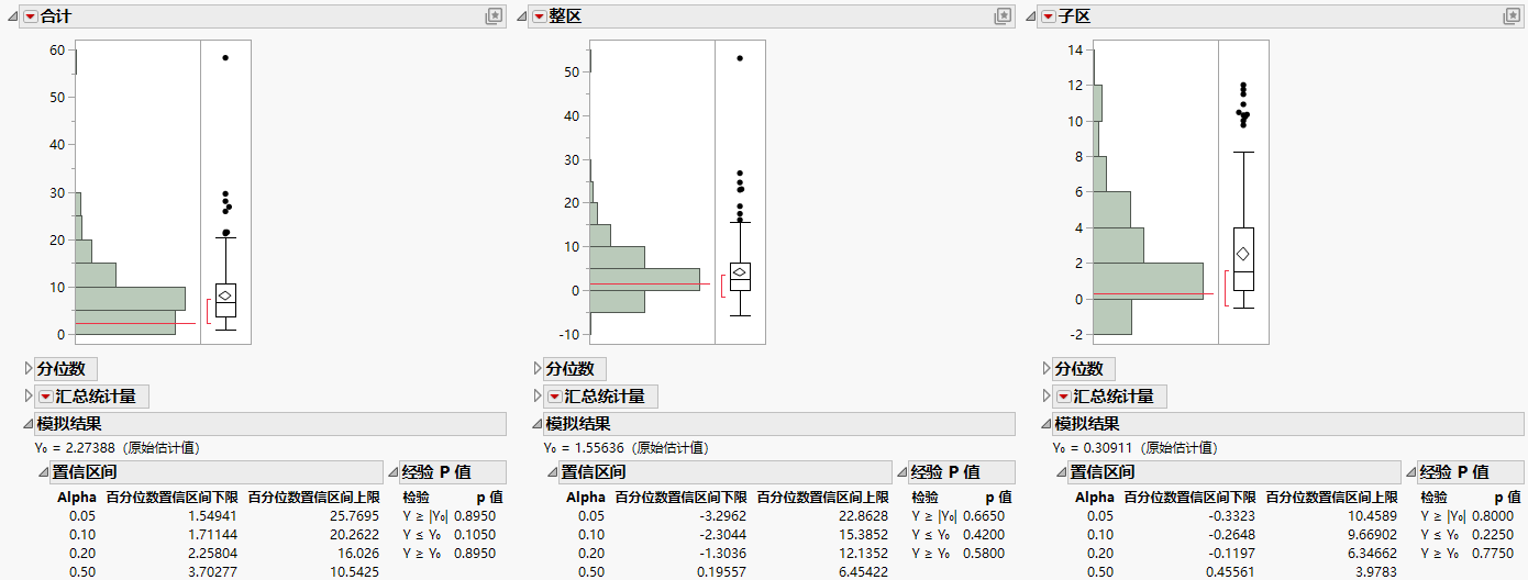

5. 运行分布脚本。
图 10.7 方差分量的分布图(部分视图)
此处显示图片
对于每个方差分量,各置信水平处的置信区间显示在“模拟结果”报表中。将每个表的 Alpha=0.05 行中的 95% 区间与 REML 报表中给定的区间进行比较(Figure 10.4):
‒ 整区方差分量的模拟 95% 置信区间为 -3.296 到 22.863。REML 报表中给出的 Wald 区间为 -1.973 到 5.086。
‒ 子区方差分量的模拟 95% 置信区间为 -0.332 到 10.459。REML 报表中给出的 Wald 区间为 -0.605 到 1.223。
使用模拟获得的区间要比从您的一组值计算得出的 REML 区间大得多。要获得更为精确的区间,请考虑运行更大量的模拟。
