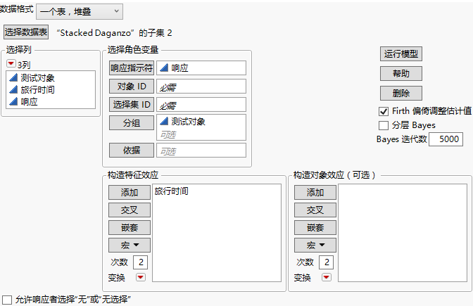

12. 选择分析 > 消费者研究 > 选择以打开启动窗口并指定模型,如Figure 4.54 中所示。
图 4.54 单表式分析中 Stacked Daganzo 数据子集的“选择对话框”
此处显示图片
13. 点击运行模型。

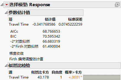

图 4.55 单表式分析中 Daganzo 数据的旅行时间的参数估计值
此处显示图片
请注意该结果与前文Figure 4.51 中所示的两表模型得到的结果相同。
