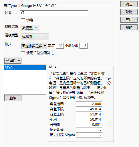

2. 在数据表的“列”部分中,点击 Y1 旁边的星号并选择 MSA。
图 5.2 MSA 列属性
此处显示图片
Y1 列具有 MSA 列属性,其中包含在 1 型量具分析中使用的元数据。元数据中包含过程质量变量的容差规格、测量值分辨率以及参考值或已知值。在本例中,参考值为 50.014。

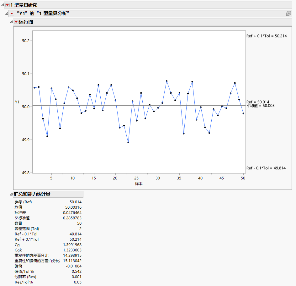

9. 点击“运行图”红色小三角并选择显示均值。
图 5.3 “‘Y1’的‘1 型量具分析’”报表
此处显示图片
运行图显示,观测到的测量值的均值接近参考标准,所有测量值均在容差百分比*容差范围的结果以内。运行图还显示测量值的变异性。要了解测量值变异性,请查看“汇总和能力统计量”表。Cg 和 CgK 的值分别为 1.399 和 1.323。这些值接近理想的 Cg 和 CgK 值(1.33 或更大)。因此,该测量系统被视为可重复。
