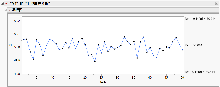

1 型量具分析是一种用来确定测量系统或量具是否可重复的测量系统分析。具体而言,该分析确定测量系统是否能够重复测量部件并获得接近已知参考标准的测量值。
“1 型量具”平台生成对于评估量具重复性很有用的运行图、直方图以及 Cg 和 CgK 之类的量度。
图 5.1 1 型量具分析示例
此处显示图片
