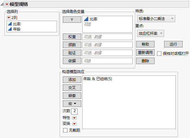

1. 选择帮助 > 样本数据文件夹,然后打开 Growth.jmp。
2. 选择分析 > 拟合模型。
3. 选择比率列并点击 Y。
4. 选择年龄列并点击添加。
5. 在“构造模型效应”列表中选择年龄。
6. 选择特性 > 纽结样条效应。
7. 在“纽结样条效应”窗口中,选择等间距结点数并键入 5。
8. 点击确定。
图 4.59 “拟合模型”启动窗口
此处显示图片

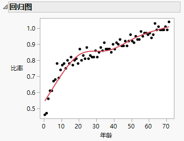

9. 点击运行。
图 4.60 具有样条拟合的回归图
此处显示图片
具有样条曲线拟合的回归图演示年龄变量与比率变量之间的关联。该图揭示了一种非线性模式,该模式表明变量之间的关系以曲线和弯曲为特征。
