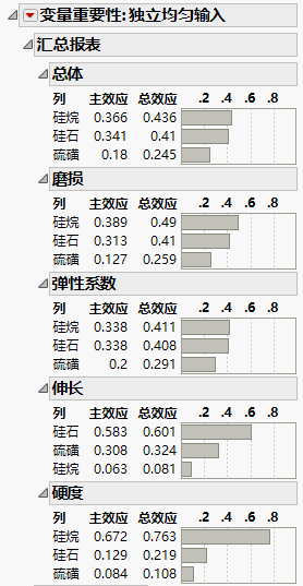

3. 点击“预测刻画器”红色小三角并选择评估变量重要性 > 独立均匀输入。
“汇总报表”显示在Figure 3.29 中。 由于重要性指标基于随机抽样,您的估计值可能与图中显示的值稍有出入。
报表中为这四个响应均显示了对应的表。“总体”表显示了不同响应的因子重要性指标的平均值。“预测刻画器”中的因子(Figure 3.30)已经过重新排序,符合其在“总体”表的“总效应”重要性中的顺序。
图 3.29 四个响应的汇总报表

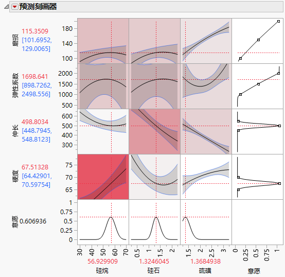

4. 点击“变量重要性: 独立均匀输入”旁边的红色小三角并选择着色刻画器。
采用由红到白强度尺度的颜色叠放在刻画器面板上,以反映“总效应”重要性。例如,您很容易看到最为重要的效应是硅烷对硬度的效应。
图 3.30 四个响应的预测刻画器

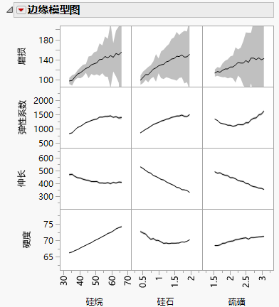

“边缘模型图”报表显示每个因子在另外两个因子设置的均匀分布中的响应均值。
图 3.31 四个响应的边缘模型图
