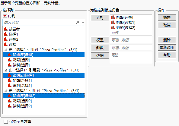

5. 在 Pizza Responses.jmp 中,选择分析 > 分布。
6. 向下滚动以选择被引用列组中的三个“奶酪”列,点击 Y,列,然后点击确定。
图 6.34 “分布”启动窗口

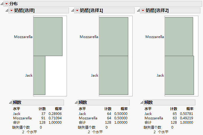

更多响应者选择了选择列中的“Mozzarella”。在选择1 和选择2 中,Mozzarella 与 Jack 的比例几乎是相等的。
图 6.35 披萨响应的分布
