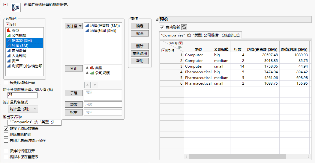

1. 选择帮助 > 样本数据文件夹,然后打开 Companies.jmp。
2. 选择表 > 汇总。
3. 选择类型和公司规模,并点击分组。
4. 选择销售额 ($M) 和利润 ($M),并点击统计量 > 均值。
图 3.18 完成的汇总窗口
此处显示图片
5. 点击确定。

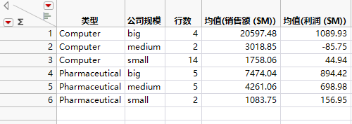

JMP 为类型和公司规模的每个组合计算销售额 ($M) 和利润 ($M) 的均值。
图 3.19 汇总表
此处显示图片
汇总表包含下列信息:
• 每个分组变量(在本示例中,类型和公司规模)都有对应列。
• 行数列显示原始表中对应于分组变量每个组合的行数。例如,原始数据表包含 14 行对应于小型计算机公司。
• 每个请求的汇总统计量对应一列。在本示例中,销售额 ($M) 的均值对应一列,利润 ($M) 的均值对应一列。
汇总表链接到源表。在汇总表中选择一行的同时也会在源表中选择相对应的行。

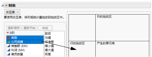

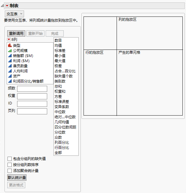

2. 选择分析 > 制表。
图 3.20 制表工作区
此处显示图片
3. 同时选择类型和公司规模。
4. 将它们拖放到行的拖放区。

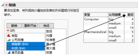

初始制表显示每个分组的行数。
图 3.22 初始制表
此处显示图片
6. 同时选择销售额 ($M) 和利润 ($M),将它们拖放到表中的数目。
图 3.23 添加销售额和利润
此处显示图片
制表现在显示每组销售额 ($M) 的总和以及利润 ($M) 的总和。

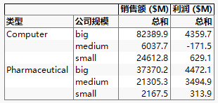

7. 最后一步是将总和更改为均值。右击总和(任选其一)并选择统计量 > 均值。
图 3.25 最终的制表
此处显示图片
该均值与使用“汇总”命令得到的均值相同。比较Figure 3.25 和Figure 3.19。
