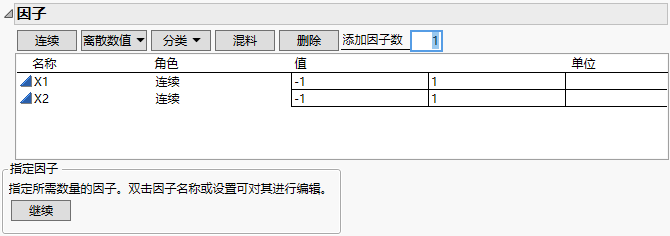

因子
在“因子”部分中添加用于空间填充设计的因子。
图 21.6 因子
此处显示图片
“因子”部分包含以下选项:
连续
添加在添加因子数中指定的连续因子数。在符合过程和测量系统的限制条件下,若一个因子可以设置为您提供的下限与上限之间的任何值,则这样的因子为连续因子。
离散数值
添加在添加因子数中指定的离散数值个数。离散数值因子只能采用一组离散值。这些值具有隐含的顺序。
分类
添加在添加因子数中指定的名义型因子数。分类因子是数值或字符数据类型。对于分类因子,值排序是指从左到右输入值时值的顺序。在创建设计数据表后,该排序将保存在“值顺序”列属性中。
混料
添加在添加因子数中指定的混料因子数。混料因子是代表混料成分的连续因子。混料因子的各个值的总和必须为一个常数。默认情况下,所有混料因子的值的总和为 1。
删除
删除选定的因子。
添加因子数
添加给定类型的多个因子。输入要添加的因子数并点击“连续”或“分类”。重复执行添加因子数,添加不同类型的多个因子。
提示:完成“因子”面板后,使用红色小三角菜单中的保存因子,将因子名称和值保存在数据表中,供以后重新加载。请参见空间填充设计选项。
