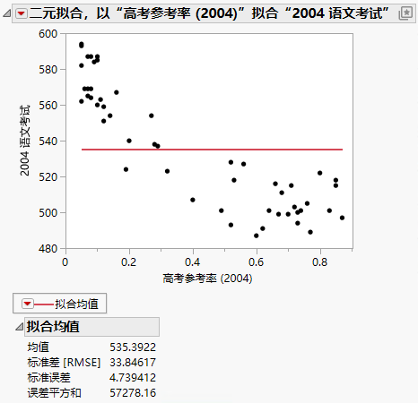

使用“二元”平台中的“拟合均值”选项拟合 Y 响应变量的均值。您可以使用均值线作为参考,与其他拟合进行比较。
图 5.7 拟合均值的示例
此处显示图片
在“二元”平台中,“拟合均值”报表包含汇总统计量的表。
均值
响应变量的均值。若模型中没有指定的效应,则为预测响应。
标准差 [RMSE]
响应变量的标准差。均方误差的平方根,亦称均方根误差 (RMSE)。
标准误差
响应均值的标准差。由 RMSE 除以数值个数的平方根计算得出。
误差平方和
简单均值模型的误差平方和。在每个模型拟合的方差分析表中显示为误差的平方和。
