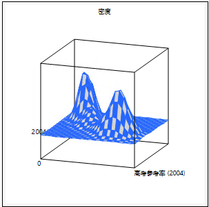

网格图
显示或隐藏在两个分析变量的网格上的三维密度图。
图 5.6 网格图的示例
此处显示图片
