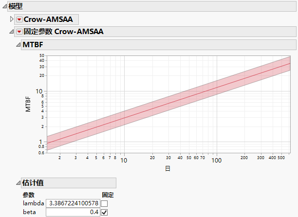

估计值
初始参数估计值是 Crow-ASMAA 拟合的 MLE。通过选中所需参数旁边的复选框并输入所需的值,可以固定其中一个参数。该模型将重新估计并且 MTBF 图会相应更新来描述该模型。Figure 11.16 显示了对 TurbineEngineDesign1.jmp 中的数据进行的固定参数 Crow-AMSAA 拟合,其中 beta 的值设置为 0.4。
图 11.16 “固定参数 Crow-AMSAA”报表
